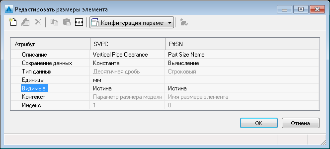

  1. Чтобы добавить размеры элементов, в окне просмотра элементов нажмите правую кнопку мыши на "Параметрах размеров" и выберите позицию "Редактирование конфигурации".
    На экран будет выведено диалоговое окно "Редактировать размеры элемента", в котором будут отображены все доступные в настоящий момент параметры размеров, соответствующие выбранному элементу. В случае простого цилиндрического элемента колодца к принимаемым по умолчанию параметрам размеров относятся "Имя размера элемента (PrtSN)" и "Вертикальный зазор трубы колодца (SVPC)".

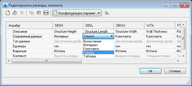

  2. Чтобы добавить список доступных для данного элемента размеров, следует изменить тип сохранения данных для параметра размеров, заменив его типом "Список".

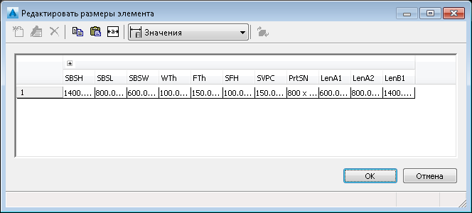

  3. В панели инструментов выберите из списка позицию "Значения".
    На экран будут выведены значения параметров.

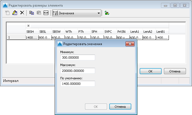

  4. Чтобы добавить новые размеры элемента, нажмите кнопку мыши на каком-либо значении параметра, например на параметре LenB1, и нажмите "Редактировать" на панели инструментов.
    На экран будет выведено диалоговое окно "Редактировать значения".
  5. Нажмите "Добавить" и введите новое значение размера. По завершении процесса добавления размеров нажмите "OK".
    Совет: Существует возможность вырезать значения из других семейств элементов и вставлять их, используя для этого стандартную функцию Microsoft® Windows (CTRL+C и CTRL+V). В Конструкторе элементов откройте другой элемент, выберите параметр размера, который необходимо копировать, и затем вставьте выбранные значения в нужный параметр элемента, с которым в настоящий момент работаете. Также можно создать список значений в приложении Microsoft® Excel, выбрать список значений, которые требуется добавить, и вставить их в нужный параметр элемента, с которым выполняется работа в настоящий момент.
    Теперь, если нажать кнопку мыши на редактируемом значении параметра размера (например LenB1) в диалоговом окне "Редактировать размеры элемента", то отобразится список только что добавленных размеров.

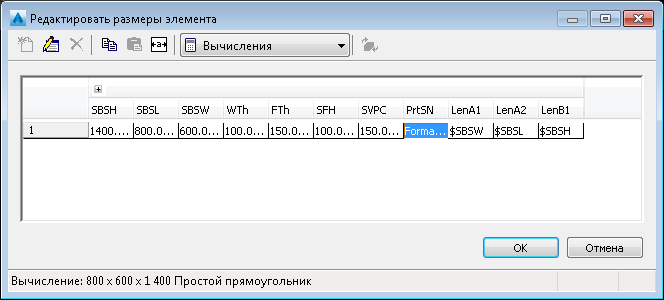

  6. Чтобы задать уникальное имя вычисляемого размера элемента, выберите из находящегося в прямоугольнике на панели инструментов списка позицию "Вычисления".
    Отобразятся строки вычислений, соответствующие значениям параметров. Например, формула для вычисления "Имени размера элемента (PrtSN)" для какого-либо колодца может иметь вид "Бетонный прямоугольный оголовок водовыпуска SHBW x SHBTh x SBSH дюймов". Или, в случае трубы, формула может быть такой: FormatNumber ($Внутренний диаметр трубы,0) + "дюймовая бетонная труба".

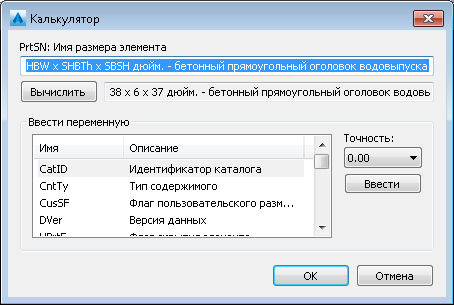

  7. Дважды нажмите кнопку мыши на ячейке со значением PrtSN.
    На экран будет выведен "Калькулятор".
  8. Задайте имя размера элемента с вычисляемым значением:
    • Выделите находящееся в текстовом окне "PrtSN: Имя размера элемента" значение и нажмите DELETE, чтобы удалить выделенный текст.
    • Для позиции "Точность" выберите значение 0.
    • В окне "Ввести переменную" выберите переменную и нажмите "Вставить".
    • Нажмите кнопку мыши на окне "PrtSN: Имя размера элемента" и введите текст, который должен отображаться в строке "Имя размера элемента". Например, введите "-дюймовый диаметр бетонной трубы" для добавления этого текста в имя размера элемента.
    • В окне "Ввести переменную" выберите "Ptype" и нажмите "Вставить".
    • Выберите "PTyp" и нажмите "Вставить".
  9. Нажмите "Вычислить": на экране отобразится результат вычисления.
  10. Нажмите "OK".
    Вычисленное значение параметра "PrtSN" обновляется посредством соответствующей строки и, если оно будет выбрано, результат будет отображен в строке состояния.
    Важное замечание: Имя размера элемента формируется посредством функции Script’s FormatNumber VB (Visual Basic) и простых подстановок строк. Соблюдение правильного синтаксиса имеет решающее значение. Чтобы убедиться в уместности данной строки, воспользуйтесь функцией "Калькулятор".
