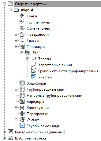

Дерево навигатора
Дерево вкладки «Навигатор» используется для организации объектов чертежа и проекта.
На следующей иллюстрации приведено развернутое дерево вкладки «Навигатор» для чертежа:
