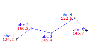

Создание линий путем задания имен точек
Эта команда позволяет построить линию между точками, указанными по именам, а не по номерам точек.
  1. Выберите вкладку "Главная"панель "Рисование"раскрывающийся список "Линия""Создать линию по имени точки" найти.
  2. Введите имя начальной точки.
  3. Введите имя следующей точки.
  4. Для задания дополнительных сегментов линии продолжайте ввод имен точек. Либо нажмите ENTER для возврата к запросу командной строки построения линии, где можно определить дополнительные параметры линии.
