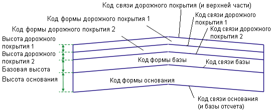

Сечения данных слоев материалов задаются наборами звеньев. Типовая конструкция показана ниже на иллюстрации.
Конструкция замощенных участков дорожного покрытия
Стандартные коды звеньев в направлении от верхнего звена к нижнему следующие: "Покрытие", "Покрытие1", "Покрытие2", "Основание" и "Дополнительный слой основания". Код "Верх" также назначается всем звеньям на проектной поверхности, совмещаясь за счет этого со звеньями "Покрытие" на замощенных участках. Кроме того, нижней поверхности дополнительного слоя основания назначается код "База отсчета". Коды фигур для областей материалов в направлении от верхней области к нижней следующие: "Покрытие1", "Покрытие2", "Основание" и "Дополнительный слой основания".
Параметры, определяющие значения толщины всех слоев элементов конструкции, создающих замощенные участки, задаются пользователем. Все элементы конструкции, создающие замощенные участки, замыкают области слоев с образованием замкнутой фигуры даже в том случае, если данные слои распространяются в соседние компоненты. Слои можно пропустить, установив соответствующую толщину равной нулю. Это вызывает сворачивание слоя, после чего площадь фигуры также становится равной нулю.
