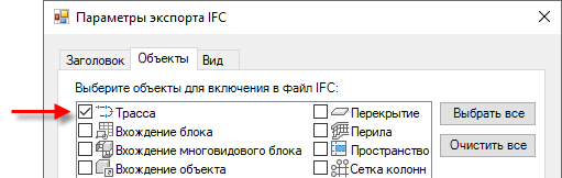

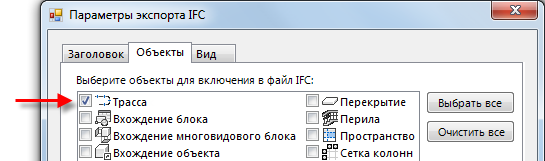

  4. Перейдите на вкладку «Объекты» и выберите объекты, которые требуется включить в файл IFC.
    • Для экспорта трасс Autodesk Civil 3D и связанных с ними данных профиля необходимо установить флажок «Трасса». Для каждой трассы экспортируется один проектный профиль.
      Важное замечание: Трассы Autodesk Civil 3D можно экспортировать с использованием схемы версии 4x1. Версию 4x1 необходимо выбрать, чтобы иметь возможность установки флажка «Трасса» на вкладке «Объекты» диалогового окна «Параметры экспорта IFC». Если флажок нельзя установить, перейдите на вкладку «Заголовок» и выберите версию IFC 4x1.
    • При экспорте тел, созданных на основе объектов Autodesk Civil 3D, убедитесь, что флажок Solid (3D) установлен.
