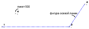

В следующем примере начало данной последовательности команд описывает способ прочерчивания фигуры осевой линии.
BEGIN CL1
NE 1 1000 1000
NE 2 1000 1500
NE 3 1300 1700
END
NE 4 1100 1100
CL IS CL1 500 4
! Фигура CL1 — текущая осевая линия.
! Начальный пикет: 400.00 Конечный пикет: 1260.56
Фигура CL1 — текущая осевая линия. Назначение для точки 4 пикета 5+00 определяет начало осевой линии в пикете 4+00.
