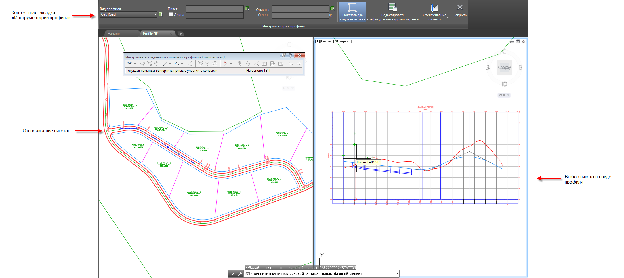

На следующем рисунке показана контекстная вкладка «Инструментарий профиля», запущенная в процессе создания профиля компоновки. При нажатии кнопки «Инструментарий профиля» на ленте «Прозрачные команды» отображается вкладка «Инструментарий профиля», а видовые экраны чертежа настраиваются таким образом, чтобы были отображены вид в плане и вид профиля.
Сначала выводится запрос на задание пикета. Пикет можно выбрать, щелкнув нужное место на виде в плане или виде профиля. Кроме того, можно ввести значение пикета в поле «Пикет» на ленте либо изменить имеющееся значение.
После задания пикета отобразится запрос на указание отметки. Задать отметку можно, переместив указатель и щелкнув кнопкой мыши.
Задав первую точку с помощью пикета и отметки, можно использовать другие параметры на вкладке «Инструментарий профиля», такие как «Длина» и «Уклон», для продолжения создания объектов профиля.
Контекстная вкладка ленты «Инструментарий профиля»
При нажатии кнопки «Инструментарий профиля» на ленте «Прозрачные команды» отображается вкладка «Инструментарий профиля».

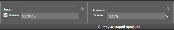

- Пикет: определение используемого пикета либо отображение пикета, выбранного на чертеже. Можно отредактировать пикет, а затем нажать клавишу TAB или ENTER, чтобы сохранить изменения. Кроме того, можно щелкнуть
, чтобы выбрать пикет на виде в плане или виде профиля.
Прим.: При указании пикета также можно задать отметку или уклон на панели «Отметка».
- Флажок «Длина»: когда этот флажок установлен, становится доступно поле «Длина».
Прим.: Установив флажок «Длина», можно ввести значение длины в поле «Длина» и значение уклона в поле «Уклон». Поля «Пикет» и «Отметка» становятся недоступными.
- Длина: определение используемой длины. При использовании этого параметра вместе с заданным значением уклона можно создать ТВП с указанной длиной и уклоном.
- Отметка: определение используемой отметки либо отображение отметки, выбранной на чертеже. Можно отредактировать отметку, а затем нажать клавишу TAB или ENTER, чтобы сохранить изменения. Кроме того, можно щелкнуть
, чтобы выбрать отметку на виде профиля.
- Уклон: определение используемого уклона. Этот параметр следует использовать вместе с заданным значением длины.
