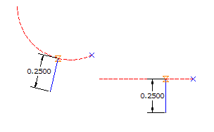

Построение перпендикулярных линий
Выберите местоположение точки на перпендикуляре, затем задайте расстояние, указав две точки или с помощью ввода значения.
  1. Выберите вкладку "Главная"панель "Рисование"раскрывающийся список "Линия""Создать перпендикулярную линию от точки" найти.
  2. Выберите объект - дугу или линию, от которого надо продлить линию.
  3. Укажите на объекте точку, от которой будет продлена линия.
  4. Чтобы указать расстояние, щелкните на чертеже или введите значение.
