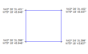

Построение линий указанием значений широты и долготы
В чертеже необходимо задать систему координат. Порядок запросов определяется параметрами среды чертежа для прозрачных команд.
  1. Выберите вкладку "Главная"панель "Рисование"раскрывающийся список "Линия""Создать линию по широте/долготе" найти.
  2. Введите значение широты.
  3. Введите значение долготы.
    Прим.: Порядок, в котором выводятся запросы на ввод широты и долготы задается установками пункта "Прозрачные команды", "Запрос на ввод сначала долготы (затем широты)", расположенного на вкладке "Параметры среды" диалогового окна "Параметры чертежа".
  4. Для определения сегментов линии продолжайте ввод значений широты и долготы. Либо нажмите ESC для возврата к запросу командной строки построения линии, где можно определить дополнительные параметры линии.
