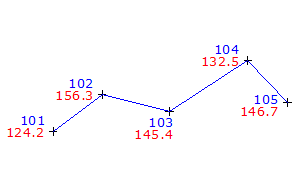

Построение линий посредством определения диапазона номеров точек
Можно задать последовательность номеров точек с использованием запятых. Например, последовательность 1-3, 7 определяет построение линии между точками 1, 2, 3, и 7.
  1. Выберите вкладку "Главная"панель "Рисование"раскрывающийся список "Линия""Создать линию по диапазону номеров точек" найти.
  2. Введите номер точки, с которой должна начинаться линия.
  3. Введите дефис (-).
  4. Введите номер точки, на которой завершается сегмент линии, и нажмите ENTER.
