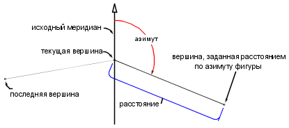

Далее приводится иллюстрация выполнения команды "Азимут и расстояние":

Параметр Описание
азимут Азимут из текущей вершины, необходимый для новой вершины. Данное значение вводится в текущих единицах измерения углов базы данных съемки (ГМС, градах, десятичных градусах, милах или радианах).
расстояние Расстояние от текущей вершины фигуры до новой вершины. Это значение необходимо вводить в текущих единицах расстояния базы данных съемки.
