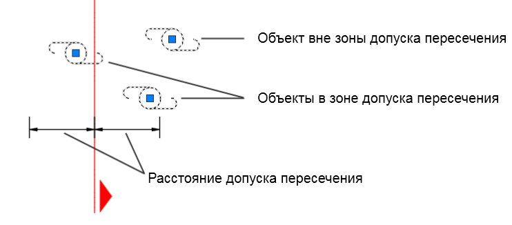

Задает расстояние, в пределах которого должен находиться объект от оси сечения, чтобы отображаться в качестве пересечения.
Например, если для этого параметра установлено значение 1 фут, ручка центроида объекта может находиться в пределах одного фута от оси сечения, при этом продолжая отображаться на виде сечения в качестве пересечения.
Если это значение равно нулю, то, чтобы отображаться на виде сечения в качестве пересечения, ручка центроида объекта должна находиться точно на оси сечения.
Максимальное значение, которое можно задать для этого параметра — 15 футов, или 5 метров.

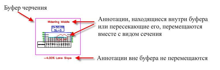

Элементы чертежа, которые добавляются в пределах границы буфера или пересекают ее, связываются с видами сечения и перемещаются вместе с ними.
Подробные сведения приведены в разделе Буферы черчения видов сечений.
С помощью следующих параметров можно задать значения по умолчанию для отступов буфера черчения при создании видов сечения.
Объем пространства для буфера черчения выше и ниже сетки вида сечения.
Объем пространства для буфера черчения справа или слева от сетки вида сечения.
