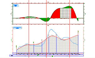

Создать диаграмму перемещения земляных масс можно только при наличии списка материалов для чертежа. Диаграмму перемещения земляных масс (вверху) можно непосредственно отобразить на вид профиля (внизу), созданный из той же трассы.
