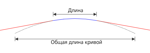

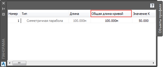

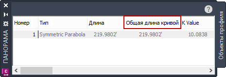

Значение «Общая длина кривой» показывает общую длину вертикальной кривой, а свойство «Длина» — длину рассчитанной части геометрии кривой, например, если вдоль кривых располагаются прямые участки.
