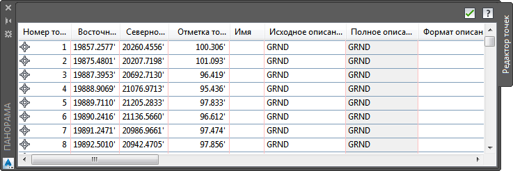

Окно Панорама служит для отображения данных в сетке.
Данные, отображаемые в окне Панорама, называются видами. В окне "Панорама" могут отображаться многие типы данных, например вид "Редактор точек" и вид "Объекты трассы".
Если включено несколько видов, для освобождения экранного пространства в окне Панорама отображается вкладка для каждого вида. Чтобы вывести вид на передний план, щелкните на вкладке с его именем.
Можно управлять отображением некоторых видов, таких как "Редактор точек". Их можно при необходимости активизировать, и они останутся активными, пока не будут освобождены нажатием кнопки . Другими видами, такими как, например, Объекты трасс, можно управлять посредством специальной команды. Виды этого типа можно открывать или закрывать только при активной команде, а управление их отображением производится из панели команды.

окно "Панорама" или строка заголовка не отображается,
нажмите на значке в верхней части окна "Область инструментов". Если окно "Панорама" содержит активные виды, оно отображается.
Если кнопка недоступна, значит окно "Панорама" не содержит ни одного активного вида.
В некоторых случаях можно открыть окно "Панорама", нажав на значке панели инструментов.
окно "Панорама" отображается, но вид, который требуется для работы, не отображается,
если в окне "Панорама" имеется вкладка для этого вида, откройте вкладку. Если названная вкладка не видна, нужно активировать вид.
Инструкции по активации конкретного вида даны в Справке по этому виду.
Отображается только строка заголовка окна "Панорама" (активна функция "Автоматически убирать с экрана").
Для отображения полного окна "Панорама" наведите курсор на строку заголовка. Для отключения функции "Автоматически убирать с экрана" нажмите кнопку в строке заголовка окна "Панорама".
