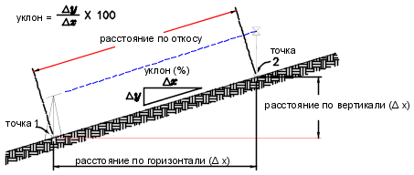

Команда "Уклон" используется для определения уклонов между точками. Необходимо указать начальную и следующую точки.
Составление списка уклонов между двумя точками при помощи окна команд модуля "Геодезия"
- В окне "Область инструментов" на вкладке "Съемка" щелкните именованную сеть правой кнопкой мыши и выберите в контекстном меню пункт
"Окно команд модуля "Геодезия".
- В окне команд модуля "Геодезия" выберите пункт меню "Информация о точках"
"Уклон".
- Введите идентификатор начальной точки.
- Введите идентификатор следующей точки.
Составление списка уклонов между двумя точками при помощи командной строки в окне команд модуля "Геодезия"
- В командной строке введите:
GRADE [точка 1] [точка 2]
На следующем рисунке показана команда "Уклон":
Пример командной строки
В следующем примере представлены корректные варианты ввода с использованием команды "Уклон":
NEZ 1 100 100 30.480
NEZ 2 200 200 32,004
GRADE 1 2
Уклон: 1.0776 процент
В этом примере показан уклон в процентах между точками 1 и 2. Если используется встроенная функция, эта команда вычисляет вертикальный угол в текущей системе отсчета вертикальных углов (зенит, надир, или горизонталь).
