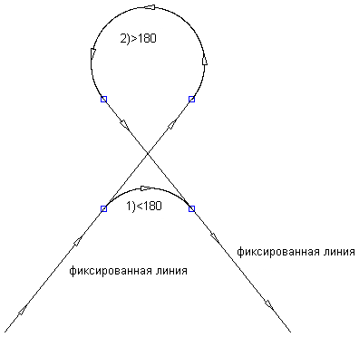

На следующей иллюстрации показано сопряжение в виде свободной кривой между двумя фиксированными линиями. В связи с наличием внутренних углов кривой имеются два решения:

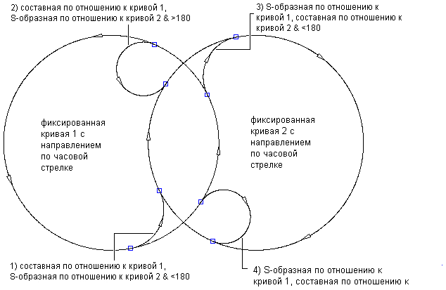

На следующей иллюстрации показано сопряжение в виде свободной кривой, построенное между двумя фиксированными кривыми, ориентированными по часовой стрелке:

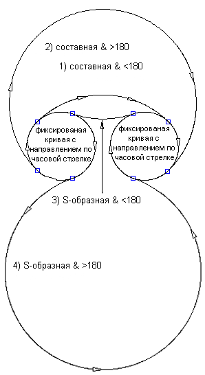

На следующей иллюстрации показано сопряжение в виде свободной кривой, построенное между фиксированной кривой, ориентированной по часовой стрелке и фиксированной кривой, ориентированной против часовой стрелки:

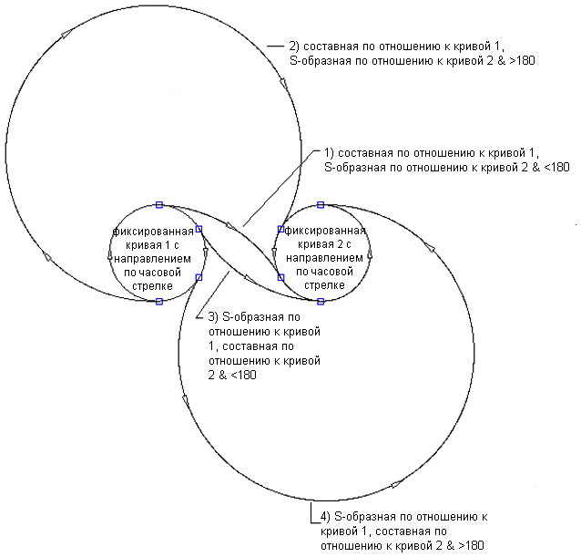

На следующей иллюстрации показано сопряжение в виде свободной кривой, построенное между перекрывающей кривой, ориентированной по часовой стрелке, и кривой, ориентированной против часовой стрелки:

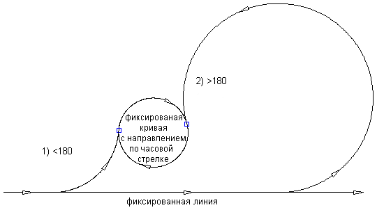

На следующей иллюстрации показано сопряжение в виде свободной кривой, построенное между линией и кривой заданного радиуса, ориентированной по часовой стрелке (слева):

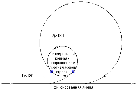

На следующей иллюстрации показано сопряжение в виде свободной кривой, построенное между линией и кривой заданного радиуса, ориентированной против часовой стрелки (слева):
