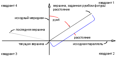

Создание вершины фигуры съемки по румбу и расстоянию
Создайте новую вершину в определенном направлении от текущей вершины фигуры. Для данной команды фигура должна иметь хотя бы одну вершину.

Далее показаны примеры команды "Фигура по румбу и расстоянию":
Синтаксис команды
FIGURE BRG-DIST [румб] [квадрант] [расстояние]
Синоним команды
FIG BD
Параметр Описание
румб Требуемый румб. Данное значение вводится в текущих единицах измерения углов базы данных съемки (ГМС, градах, десятичных градусах, милах или радианах).
квадрант Квадрант задается с использованием одной из следующих цифр: 1 (для обозначения СВ), 2 (ЮВ), 3 (ЮЗ) или 4 (СЗ).
расстояние Измеренное расстояние от текущей вершины до новой вершины. Это значение необходимо вводить в текущих единицах расстояния базы данных съемки.
