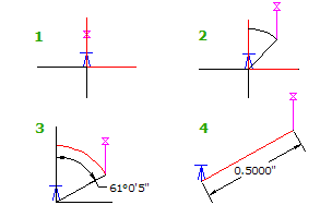

Создание линий посредством задания румбов
Задайте квадрант (2) от начальной точки (1). Затем задайте румб (3) и расстояние (4).
  1. Выберите вкладку "Главная"панель "Рисование"раскрывающийся список "Линия""Создать линию по румбу" найти.
  2. Выберите временную начальную точку для измерения угла щелчком на чертеже или используя фильтры выбора точек .P, .N, или .G.
  3. Чтобы указать номер квадранта, щелкните на чертеже или введите значение от 1 до 4.
  4. Укажите в квадранте румб, либо щелкнув на чертеже, либо введя румб в угловых мерах, установленных для чертежа.
  5. Чтобы указать расстояние, щелкните на чертеже или введите значение.
  6. Для определения сегментов линии продолжайте задание румбов и расстояний. Либо нажмите ENTER для возврата к запросу командной строки построения линии, где можно определить дополнительные параметры линии.
