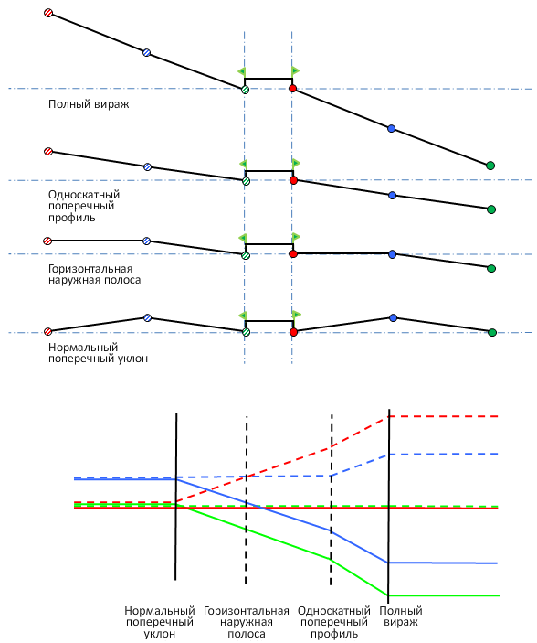

В данном разделе рассматриваются методы вращения для оси вращения, поддерживаемые в Autodesk Civil 3D.
Прим.: Расчеты оси вращения виража выполняются только в пикетах, находящихся в группе кривых для виражей. Она включает в себя все пикеты трассы, расположенные между критическими пикетами "Конец обычной обочины/Конец нормального поперечного уклона" и "Начало обычной обочины/Начало нормального поперечного уклона".
Каждый раздел содержит следующие иллюстрации:
Прим.: Если не указано иное, на всех диаграммах виражей отображается кривая с правой стороны.
Пример диаграммы виража
