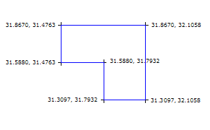

Построение линий указанием координат северного/восточного положения
Порядок запросов определяется параметрами среды чертежа для прозрачных команд.
  1. Выберите вкладку "Главная"панель "Рисование"раскрывающийся список "Линия""Создать линию по северному/восточному положению" найти.
  2. Введите значение северного положения в координатах.
  3. Введите значение восточного положения в координатах.
    Прим.: Порядок, в котором появляются запросы на северное и восточное положение, управляется параметром прозрачных команд "Запрос на ввод сначала восточного (затем северного положения)", расположенном на вкладке "Параметры среды" диалогового окна "Параметры чертежа".
  4. Для определения сегментов линии продолжайте ввод значений координат северного и восточного положения. Либо нажмите ENTER для возврата к запросу командной строки построения линии, где можно определить дополнительные параметры линии.
