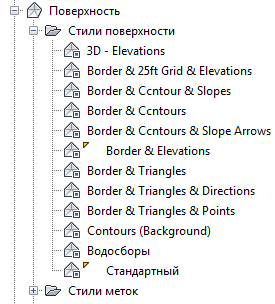

Управлять стилями для классов объектов можно с помощью коллекции "Стили" для конкретного объекта в дереве вкладки "Параметры".
На следующем чертеже приведен пример коллекции стилей объектов в дереве вкладки "Параметры":
Щелкните правой кнопкой мыши коллекцию объектов, чтобы вызвать стандартное контекстное меню со следующими командами:

Щелкните правой кнопкой мыши название стиля, чтобы вызвать стандартное контекстное меню со следующими командами:
Выберите команду... |
Если вы хотите... |
изменить свойства выбранного стиля. |
создать новый стиль на основе существующего стиля. |
| Найти ссылки |
Определение места использования стилей на текущем чертеже. Эта команда отображается, только если стиль в данный момент используется. |
| Заменить |
Замена используемого стиля на другой стиль. Эта команда отображается, только если выбранный стиль в данный момент используется. |
удалить выбранный стиль. Эта команда отображается, только если стиль может быть удален. |
обновить отображение дерева вкладки "Параметры". |
