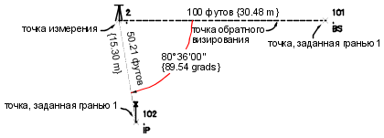

Пример: Грань 1
NE 2 200 200
AZ 2 1 100
STN 2 1.585
BS 1
F1 VA 101 0 30.480 100 BS
! AZIMUTH: 101.6126 DISTANCE: 30.4800
! POINT 101 NORTH: 199.2280 EAST: 230.4702
! ELEV: <Null>
F1 VA 102 89.5370 15.304 101.2052 IP
! AZIMUTH: 191.1682 DISTANCE: 15.3013
! POINT 102 NORTH: 184.8457 EAST: 202.1159
! ELEV: <Null>
Точки, созданные командой для Грани 1:
Точка 101 размещается путем поворота на горизонтальный угол, равный 0, вправо от Грани 1, на вертикальный угол 100, на расстоянии 30,480 от точки инструмента и сопровождается пояснением BS.
Точка 102 размещается путем поворота на горизонтальный угол, равный 89,5370, вправо от Грани 1, на вертикальный угол 101,2052, на расстоянии 15,304 от точки инструмента и сопровождается пояснением IP. Углы и расстояния измеряются в текущих единицах, если не вводится определяющий суффикс.

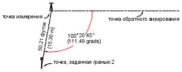

Пример: Грань 2
NE 2 200 200
AZ 2 1 100
STN 2 1.585
F2 1 200
F2 VA 101 311.4954 15.30 301.0355 IP
! AZIMUTH: 213.1080 DISTANCE: 15.300
! POINT 101 NORTH: 198.2901 EAST: 199.6429
! ELEV: <Null>
Точки, созданные командой для Грани 2:
Точка 101 размещается на расстоянии 15,30 от настройки инструмента с поворотом на угол съемки вправо от точки обратного визирования, равный 311,4954. Фактически поворот выполняется на угол 111,49 при вертикальном угле 301,03. Пояснение для точки - IP. Углы и расстояния измеряются в текущих единицах, если не вводится определяющий суффикс.
Прим.: Данный угол отсчитывается с обратным направлением обзора. Обычно обратное визирование выполняется с углом 180°, так что разность между данными обратного визирования и углом равна величине, на которую выполняется поворот вправо (100°20'45").
