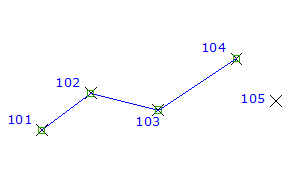

Создание линий, проходящих через заданные объекты-точки
Для выбора точек можно выбрать любую часть объектов-точек, например маркер или метку.
  1. Выберите вкладку "Главная"панель "Рисование"раскрывающийся список "Линия""Создать линию по точечному объекту" найти.
  2. Выберите на чертеже начальную точку.
  3. Выберите следующую точку на чертеже.
  4. Для задания дополнительных сегментов линии выберите дополнительные точки. Либо нажмите ENTER для возврата к запросу командной строки построения линии, где можно определить дополнительные параметры линии.
