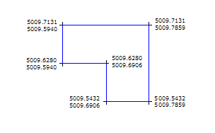

Построение линий указанием координат северного/восточного положения в координатах сетки
В чертеже необходимо задать систему координат. Порядок запросов определяется параметрами среды чертежа для прозрачных команд.
  1. Выберите вкладку "Главная"панель "Рисование"раскрывающийся список "Линия""Создать линию по северному/восточному положению в координатах сетки" найти.
  2. Введите значение северного положения по сетке.
  3. Введите значение восточного положения по сетке.
    Прим.: Порядок, в котором появляются запросы на северное и восточное положение в координатах сетки управляется параметром прозрачной команды "Запрос на ввод сначала восточного (затем северного положения)", расположенном на вкладке "Параметры среды" диалогового окна "Параметры чертежа".
  4. Для определения сегментов линии продолжайте ввод значений координат северного и восточного положения в координатах сетки. Либо нажмите ESC для возврата к запросу командной строки построения линии, где можно определить дополнительные параметры линии.
