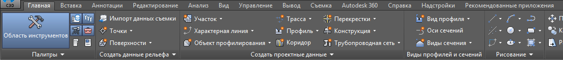

Имеющиеся на ленте команды сгруппированы на вкладках. На каждой вкладке имеется несколько панелей.
Обычно лента по умолчанию включена (отображена). Включать и отключать ее отображение можно с помощью команд "Ribbon" и "RibbonClose".

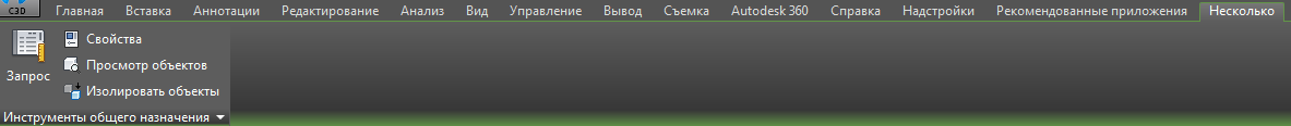

Вкладки ленты, отображаемые при выборе нескольких объектов
При одновременном выборе нескольких типов объектов на ленте отображается контекстная вкладка "Несколько объектов". Например, если выбрать и объект-трубопроводную сеть, и объект-трассу, отобразится вкладка "Несколько объектов".
