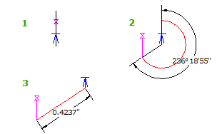

Создание линий посредством задания азимутов
Задайте азимут (2) и расстояние (3) от начальной точки (1).
  1. Выберите вкладку "Главная"панель "Рисование"раскрывающийся список "Линия""Создать линию по азимуту" найти.
  2. Выберите временную начальную точку для измерения угла щелчком на чертеже или используя фильтры выбора точек .P, .N, или .G.
  3. Чтобы указать азимут, щелкните на чертеже или введите значение.
  4. Чтобы указать расстояние, щелкните на чертеже или введите значение.
  5. Для задания сегментов линии продолжайте указание точек. Либо нажмите ENTER для возврата к запросу командной строки построения линии, где можно определить дополнительные параметры линии.
