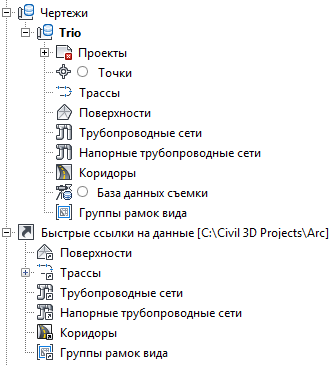

Коллекции дерева навигатора проектов
На рисунке показаны коллекции проекта Vault, называющегося "Trio", и проекта быстрых ссылок на данные под названием "Arc". Оба типа проектов созданы из стандартных шаблонов проектов. В результате они включают в себя одинаковые коллекции поверхностей, трасс и других объектов, на которые могут быть сделаны ссылки в нескольких чертежах.
Имеется возможность сохранения нескольких проектов в одну рабочую папку. Местоположение рабочей папки для проектов быстрых ссылок на данные по умолчанию: C:\Civil 3D Projects; для проектов Vault — Documents\Vault.
Некоторые проекты Vault могут отображаться в коллекции "Проекты". Для перехода от одного проекта быстрых ссылок на данные к другому достаточно перейти к другой папке быстрых ссылок на данные.
Доступ к большинству команд управления проектами осуществляется с помощью щелчка правой кнопкой мыши на конкретных объектах в коллекциях проекта в дереве навигатора.
