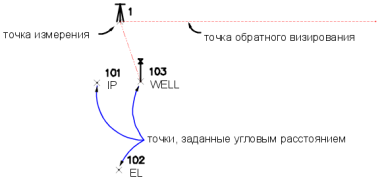

Создание вершины фигуры съемки по углу и расстоянию
Создайте вершину фигуры по углу относительно предыдущих данных обратного визирования. Для использования этой команды фигура должна иметь две или более вершин.

Далее показаны примеры команды "Фигура по угловому расстоянию":
Синтаксис команды
FIGURE ANG-DIST [угол] [расстояние]
Синоним команды
FIG AD
Параметр Описание
угол Угол по часовой стрелке от последней вершины фигуры. Данное значение вводится в текущих единицах измерения углов базы данных съемки (ГМС, градах, десятичных градусах, милах или радианах).
расстояние Расстояние от текущей вершины фигуры. Это значение необходимо вводить в текущих единицах расстояния базы данных съемки.
