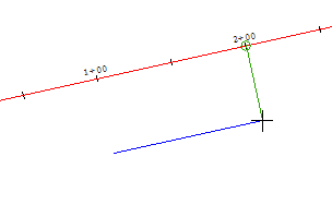

Построение линий указанием пикетов и смещений
Для использования данной команды чертеж должен включать трассу.
  1. Выберите вкладку "Главная"панель "Рисование"раскрывающийся список "Линия""Создать линию по пикету/смещению" найти.
  2. Выберите трассу.
  3. Чтобы определить пикет, введите значение пикета или щелкните на чертеже.
  4. Чтобы указать расстояние, введите значение смещения или щелкните на чертеже.
  5. Определите пикет и смещение для следующей точки на линии. Либо нажмите ENTER для возврата к запросу командной строки построения линии, где можно определить дополнительные параметры линии.
