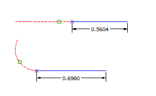

Линия строится от конца объекта, ближайшего к точке выбора. Задайте расстояние, указав две точки или с помощью ввода значения. Линия от конца дуги строится по касательной.
  1. Выберите вкладку "Главная"панель "Рисование"раскрывающийся список "Линия""Создать линию от конца объекта" найти.
  2. Выберите объект - дугу или линию, от которого надо протянуть линию.
  3. Чтобы указать расстояние, щелкните на чертеже или введите значение.
