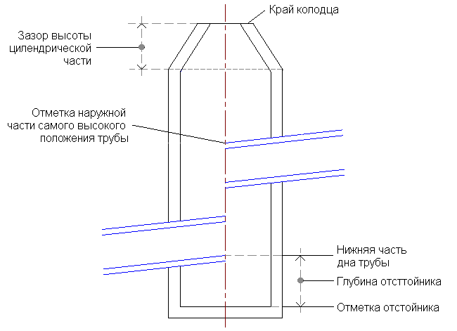

В Autodesk Civil 3D соединительные элементы имеют встроенные режимы, которые регулируют величину возможного перемещения вверх и вниз края колодца, присоединенных труб, а также отстойника.
Например, при перемещении вверх дна самой верхней трубы подъем ее отметки до той точки, в которой она доходит до верха края колодца, край колодца автоматически перемещается вверх. Это необходимо для того, чтобы гарантировать, что труба останется присоединенной к колодцу ниже области зазора вертикальной трубы. Режим изменения размера позволяет соединительному элементу сохранять высоту рамы и высоту конуса с учетом площади зазора вертикальной трубы в верхней части колодца при отсутствии труб, подсоединенных к этому элементу колодца.
Если попытаться переместить подсоединенную трубу к площади зазора вертикальной трубы колодца, то можно заметить, что чертеж в верхней части края колодца автоматически переместится вверх.
Это только один пример режима изменения размера, встроенного в соединительные элементы. Другие режимы изменения размера определяют величину перемещения вверх и вниз края колодца соединительного элемента или отстойника.

Перемещение края колодца
Если край колодца соединительного элемента (верхняя часть колодца) перемещается вверх, край колодца просто перемещается на новую отметку. Отметки подсоединенных труб и отстойника остаются без изменений.
Если попытаться переместить вниз край колодца соединительного элемента до отметки, в которой нарушается площадь зазора вертикальной трубы, сделать это окажется невозможным. Край колодца должен всегда располагаться над площадью зазора вертикальной трубы.
Перемещение подсоединенных труб
При перемещении вверх трубы, подсоединенной к соединительному колодцу, к точке, в которой она нарушает зазор вертикальной трубы, верхняя часть (край) колодца автоматически перемещается вверх, так чтобы труба не соприкасалась с площадью зазора вертикальной трубы. В этом случае отметка края колодца изменяется (перемещается вверх).
Если перемещать трубу вверх, но не к той точке, в которой она соприкасается с площадью зазора вертикальной трубы, труба перемещается вверх, но остальная часть колодца остается на своем прежнем месте. В этом случае отметка края колодца остается неизменной.
Понятие об управлении отстойником на основании свойства
При перемещении вниз подсоединенной трубы действует некоторое свойство элемента, связанное с соединительным элементом, которое оказывает влияние на режим изменения размера колодца в этой ситуации. Этим свойством является свойство "Управление отстойником:", причем оно может быть установлено в значение "Глубина" или "Отметка". Если это свойство установлено в значение "Глубина", глубина отстойника регулируется на основании глубины, определяемой по нижнему дну трубы. Если это свойство установлено в значение "Отметка", глубина отстойника регулируется на основании значения отметки отстойника. Функция изменения размера имеет различное поведение в зависимости от того, каким образом это свойство установлено в колодце.
Когда подсоединенная труба перемещается вниз к точке, в которой труба перемещается ниже отметки отстойника подсоединенного колодца, а свойство"Управление отстойником:" установлено в значение "Глубина", поскольку отметка отстойника настроена так, чтобы она регулировалась посредством глубины, в этом случае отметка отстойника перемещается вниз до новой отметки. Этой новой отметкой отстойника будет являться глубина самого нижнего дна трубы за вычетом значения глубины отстойника.
Если подсоединенная труба перемещается вниз до точки, в которой труба перемещается ниже отметки отстойника подсоединенного колодца, но свойство "Управление отстойником:" установлено в значение "Отметка", отстойник будет автоматически перемещаться вниз до отметки, равной наименьшей отметке трубы. При этом глубина отстойника устанавливается равной нулю.
Перемещение отстойника
С помощью ручки регулировки глубины отстойника можно перемещать вверх отстойник соединительного элемента к той точке, в которой он встретится с самой нижней подсоединенной трубой. Тем не менее нельзя переместить отстойник вверх за пределы той точки, в которой он соприкасается с нижней подсоединенной трубой.
При перемещении вниз отстойника соединительного элемента отстойник просто перемещается к новой отметке и не оказывает влияния на подсоединенные трубы или на край колодца. Этот режим является одинаковым независимо от того, осуществляется ли управление отстойником по глубине или по отметке.
