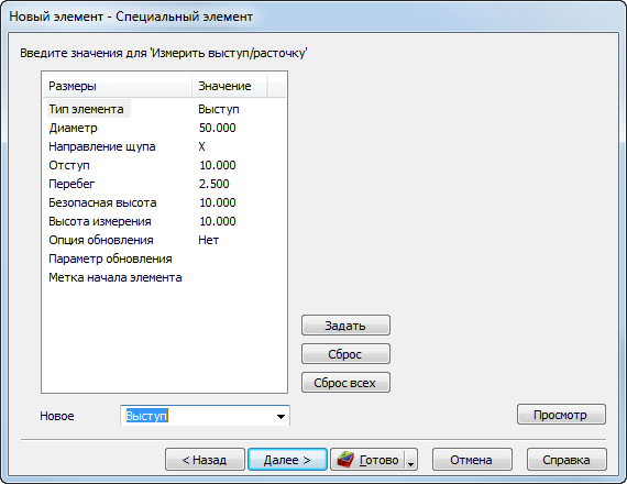

Чтобы изменить значения на этой странице:
Тип элемента — Выберите тип элемента: Выступ, Расточка или Расточка с препятствием.
Диаметр — Введите или укажите мышью диаметр элемента.
Направление щупа — Выберите направление щупа в поле Новое значение из: -X, +X, -Y, +Y, X, Y или XY.
Отступ — Введите или укажите мышью расстояние от начала движения щупа до номинальной точки измерения.
Перебег — Введите или укажите мышью расстояние от номинальной точки измерения до конца хода щупа.
Безопасная высота — Введите или укажите мышью расстояние безопасного хода.
Высота измерения — Введите или укажите мышью расстояние, на которое опускается щуп ниже положения элемента перед измерением.
Задайте опции обновления для передачи в XBUILD:
Параметр обновления — Введите значение, которое будет передано в XBUILD.
Задать — Вы должны нажать на кнопку Задать, чтобы сохранить Новое значение для выбранного атрибута.
Сброс — Нажмите на эту кнопку, чтобы вернуть значение выбранного атрибута к его значению по умолчанию.
