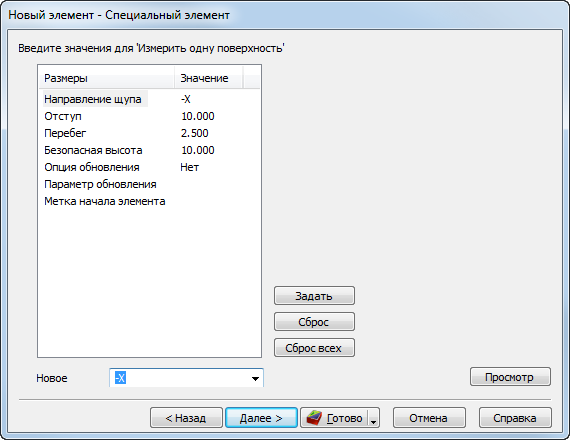

Элемент Измерить одну поверхность измеряет одну точку вдоль заданного вами направления. Элемент должен располагаться в точке, в которой и ожидается касание щупом поверхности.
Одна поверхность — верхняя: |
Одна поверхность — боковая: |
Чтобы изменить значения на этой странице:
Направление щупа — выберите направление щупа (–X, +X, –Y, +Y или –Z) и нажмите Задать, чтобы сохранить выбранные настройки.
Отступ — Введите или укажите мышью расстояние от начала движения щупа до номинальной точки измерения.
Перебег — Введите или укажите мышью расстояние от номинальной точки измерения до конца хода щупа.
Безопасная высота — Введите или укажите мышью расстояние безопасного хода.
Задайте опции обновления для передачи в XBUILD:
Параметр обновления — Введите значение, которое будет передано в XBUILD.
Задать — Вы должны нажать на кнопку Задать, чтобы сохранить Новое значение для выбранного атрибута.
Сброс — Нажмите на эту кнопку, чтобы вернуть значение выбранного атрибута к его значению по умолчанию.
