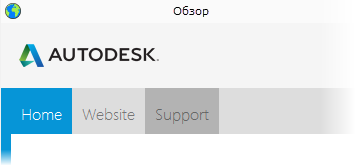

Инструментарий содержит Обзор.
Чтобы открыть страницу Обзор, перейдите на вкладку Обзор в окне Инструментарий.
Страница Обзор содержит информацию о последних возможностях, доступных в FeatureCAM, включая файлы примеров, которые можно загрузить непосредственно в FeatureCAM. Для выбора примера проекта из Обзора нажмите на картинку просмотра.
