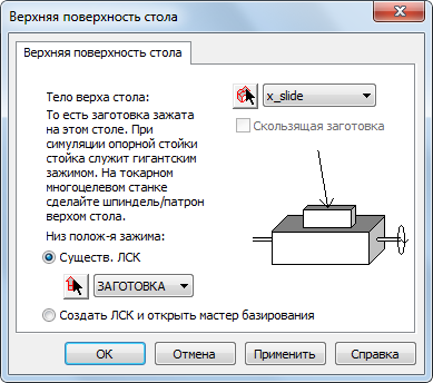

Диалог Верхняя поверхность стола
Тело Верхняя поверхность стола - это тело, к которому прикрепляются заготовка и зажимы. То есть заготовка и зажимы в симуляции станка перемещаются вместе с телом, которое задано в этом диалоге, как если бы они были потомками этого тела.
Для токарного станка это будет главный шпиндель или патрон. Для фрезерных станков это будет тело верхнего стола. Используйте диалог Верхняя поверхность стола, чтобы его задать.
Чтобы открыть диалоговое окно Верхняя поверхность стола, выберите вкладку «Дизайн станка» > панель «Конфигурация» > «Верхняя поверхность стола».
Чтобы использовать этот диалог:
  1. Выберите или укажите тело.
  2. Выберите одну из следующих опций:
    • Существующая ЛСК — Выберите или укажите ЛСК на верхней поверхности этого тела там, где вы хотите разместить деталь.
      Прим.: Если система координат детали расположена на ее верхней поверхности, можно сместить тело на странице Информация о симуляции мастера Установ.
    • Создать ЛСК и открыть мастер базирования
  3. Нажмите на кнопку Применить.
ЛСК для верхней поверхности стола
