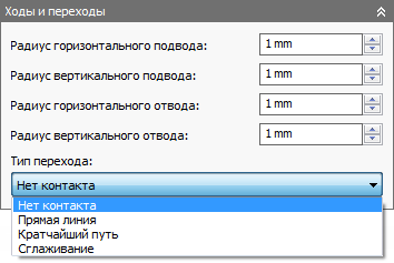

Autodesk HSM поддерживает четыре типа переходов между проходами режущим инструментом в зависимости от метода обработки.
Параметр Тип перехода можно задать на вкладке Связки.
Выбор типа перехода
Метод Нет контакта позволяет переместить инструмент за пределы модели, чтобы на поверхности не оставалось следов.
Нет контакта
Метод Прямая линия позволяет переместить инструмент вдоль поверхности с постоянным углом, что создает прямую линию при просмотре со стороны.
Переходы по прямой линии
Метод Сглаживание позволяет избежать резких изменений по оси Z за счет постепенного уклона вдоль поверхности. В применимых случаях уклон не превышает указанный угол уклона.
Плавные переходы
