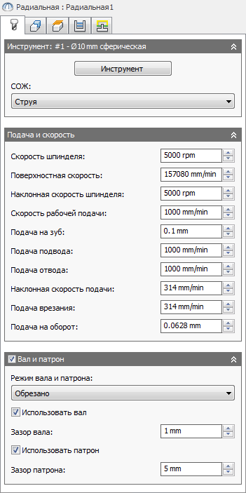

Настройки на вкладке "Инструмент"
СОЖ
Тип хладагента, используемого с инструментом.
Скорость шпинделя
Скорость вращения шпинделя.
Поверх. скорость
Скорость шпинделя, выраженная как скорость инструмента на поверхности.
Наклонная скорость шпинделя
Скорость вращения шпинделя при перемещении под уклоном.
Рабочая подача
Подача при перемещении режущего инструмента.
Подача на зуб
Скорость подачи при резании, выраженная как скорость подачи на зуб.
Подача подвода
Подача на входе при подводе режущего инструмента.
Подача отвода
Подача на выходе при отводе режущего инструмента.
Наклонная подача
Подача при создании винтовых уклонов в заготовке.
Подача врезания
Подача при врезании в заготовку.
Подача на оборот
Скорость подачи при врезании, выраженная как скорость подачи на оборот.
Вал и держатель
При использовании инструмента с держателем, в зависимости от метода мехобработки, можно выбрать один из пяти режимов вала и держателя. Обработку пересечений можно выполнить как для вала, так и для держателя инструмента. Кроме того, им можно назначить разные зазоры.
Использовать вал
Для избежания пересечений вал выбранного инструмента будет использоваться в расчете траектории его перемещения.
Клиренс вала
Поддерживаемое расстояние между валом инструмента и деталью.
Исп. держатель
Использование держателя выбранного инструмента во избежание пересечений в расчете траектории перемещения инструмента.
Клиренс держателя
Поддерживаемое расстояние между держателем инструмента и деталью.

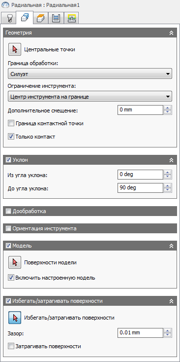

Настройки на вкладке "Геометрия"
Граница обработки
Режим контура задает способ определения контура траектории перемещения инструмента. На следующих изображениях показано использование радиальной 3D-траектории перемещения инструмента.
Пример 1
Пример 2
Режимы контуров
Ограничение инструмента
Меню Tool containment позволяет управлять положением инструментов относительно выбранных контуров.
Внутри
Инструмент остается целиком в пределах контура. В результате может быть обработана не вся поверхность, ограниченная контуром.
Внутри
По центру
Контур ограничивает центр инструмента. Такая настройка гарантирует обработку всей поверхности внутри контура. Однако также могут быть обработаны области за пределами контуров.
По центру
Снаружи
Траектория перемещения инструмента создается внутри контура, но кромка инструмента может перемещаться по наружной кромке контура.
Снаружи
Для смещения ограничивающего контура используйте параметр Доп. смещение.
Доп. смещение
Применение дополнительного смещения к выбранным контурам и ограничению перемещения инструмента.
При положительном значении контур смещается вовне. Если в качестве ограничения перемещения инструмента задано значение Inside, то контур смещается вовнутрь.
Отрицательное смещение, центр инструмента на контуре
Без смещения, центр инструмента на контуре
Положительное смещение, центр инструмента на контуре
Чтобы убедиться в том, что кромка инструмента перекрывает контур, выберите значение Снаружи в качестве ограничения перемещения инструмента и введите небольшое положительное значение.
Чтобы убедиться в том, что кромка инструмента находится на расстоянии от контура, выберите значение Внутри в качестве ограничения перемещения инструмента и введите небольшое положительное значение.
Граница контактной точки
Если этот параметр включен, ограничения контура применяются к точке соприкосновения инструмента и детали, а не к местоположению центра инструмента.
Отключено
Включено
Разница показана ниже на параллельной траектории перемещения инструмента с использованием сферической концевой фрезы.
Отключено
Включено
Только контакт
Управление созданием траектории перемещения инструмента на участках, где инструмент не соприкасается с обрабатываемой поверхностью. Если параметр отключен, то траектории перемещения инструментов удлиняются в пределах ограничивающего контура и проходят по выемкам в заготовке.
Включено
Отключено
Slope
Траектории перемещения инструмента ограничиваются диапазоном заданных значений углов.
0–90°
0–45°
45–90°
Ограничение угла наклона определяется параметрами угла From slope angle и To slope angle на вкладке Geometry. Значения углов лежат в промежутке от 0° (горизонтальное положение) до 90° (вертикальное положение).
Обрабатываются только области, соответствующие значениям параметров Из угла уклона и До угла уклона или превосходящие их.
Большинство методов чистовой 3D-обработки поддерживают функцию ограничения угла наклона. Одним из назначений функции ограничения наклона является ограничение выбранного метода траектории перемещения инструмента наиболее подходящими углами. Например, параллельная чистовая обработка больше подходит для пологих областей, а чистовая контурная обработка — для участков с большим углом.
Из угла уклона
Значение Из угла уклона отсчитывается от плоскости с углом 0° (горизонтальная плоскость). Обрабатываются только области, равные этому значению или превосходящие его.
Угол уклона от плоскости 0°
До угла уклона
Значение До угла уклона отсчитывается от плоскости с углом 0° (горизонтальная плоскость). Обрабатываются только области, равные этому значению или меньше его.
Угол уклона до плоскости 90°
Дообработка
Сведение операции к удалению материала, не удаленного предыдущим инструментом или операцией.
Дообработка ВКЛ
Дообработка ОТКЛ
Источник остаточного материала
Указание источника, по которому рассчитывается дообработка.
По заданной заготовке
Диаметр инструмента
Указание диаметра инструмента для обработки остаточного материала.
Угловой радиус
Указание углового радиуса инструмента для обработки остаточного материала.
Угол заострения
Указание угла заострения инструмента для обработки остаточного материала.
Shoulder length
Указание длины плеча инструмента для обработки остаточного материала.
Файл
Задание файла остального материала.
Настройка
Выбор корректировки остаточного материала для игнорирования или фрезерования малых заострений.
Смещение настройки
Этот параметр позволяет определить объем заготовки, который игнорируется или игнорируется и удаляется, в зависимости от значения параметра "Настройка остаточ. материала". В основном данный параметр используется для предотвращения обработки незначительного объема остаточного материала при заданной настройке Ignore cusps.
Ориентация инструмента
Определение способа ориентации инструмента с помощью комбинации параметров ориентации триады и начала координат.
В раскрывающемся меню Ориентация содержатся следующие параметры для определения триады осей X, Y и Z.
В раскрывающемся меню Начало координат содержатся следующие параметры для определения расположения начала координат триады.
Модель
Данный параметр позволяет переопределить геометрию модели (поверхности/тела), заданную текущей настройкой.
Включить настроенную модель
Данный параметр включен по умолчанию. Выбранная в настройке модель дополнительно добавляется к поверхностям модели, выбранным в рамках операции. Если снять этот флажок, то траектория перемещения инструмента создается только на поверхностях, выбранных в рамках операции.
Избегать/затрагивать поверхности
Указание поверхностей, которые не должны подвергаться обработке. Если этот параметр включен, траектории перемещения инструментов не приближаются к выбранным поверхностям ближе, чем на заданную величину.
Отключено
Включено
Клиренс
Постоянное расстояние между инструментом и выбранными поверхностями.
Затрагивать поверхности
Данный параметр имеет значение, обратное параметру Избегать поверхностей. Если этот параметр включен, то траектория перемещения инструмента может затрагивать поверхности, заданные параметром "Избегать поверхностей", а остальные поверхности не затрагиваются.

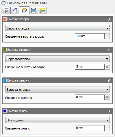

Настройки на вкладке "Высоты"
Clearance Height
Высота клиренса — это первая высота, на которую переходит инструмент в начале траектории перемещения.
Высота клиренса
Смещение высоты клиренса
Параметр Смещение высоты отвода применяется к значению параметра "Высота отвода", выбранному в приведенном выше раскрывающемся списке, и отсчитывается относительно его значения.
Высота отвода
Параметр "Высота отвода" позволяет задать высоту, на которую поднимается инструмент перед следующим шагом резки. Значение высоты отвода должно быть выше значений параметров Высота подачи и Высота сверху. Параметр "Высота отвода" используется вместе с последующим смещением для задания высоты.
Высота отвода
Высота сверху
Параметр "Высота сверху" позволяет задать высоту, определяющую верхнюю точку выреза. Значение высоты сверху должно быть выше значения параметра Высота снизу. Параметр "Высота сверху" используется вместе с последующим смещением для задания высоты.
Высота сверху
Смещение сверху
Параметр Смещение сверху применяется к параметру "Высота сверху", выбранному в приведенном выше раскрывающемся списке, и отсчитывается относительно его значения.
Высота снизу
Параметр "Высота снизу" позволяет определить высоту/глубину финальной обработки и максимальную глубину, на которую инструмент погружается в заготовку. Значение высоты снизу должно быть меньше значения параметра Высота сверху. Параметр "Высота снизу" используется вместе с последующим смещением для определения высоты.
Высота снизу
Смещение снизу
Параметр Смещение снизу применяется к параметру "Высота снизу", выбранному в приведенном выше раскрывающемся списке, и отсчитывается относительно его значения.

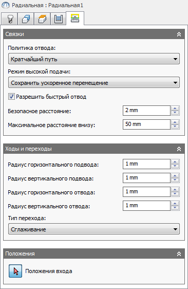

Настройки на вкладке "Связки"
Параметры отвода
Управление способом перемещения инструмента между проходами резания. На следующих рисунках показано использование метода на основе расхода.
Для станков с ЧПУ, не поддерживающих линеаризованные быстрые перемещения, постпроцессор может быть изменен для преобразования всех перемещений G0 в перемещения с высокоскоростной подачей G1. Для получения более подробной информации или инструкций о способах изменения постпроцессоров согласно описанному выше обратитесь в службу технической поддержки.
Режим высокой подачи
Указание случаев, когда быстрые перемещения должны выводиться как реальные перемещения на быстром ходу (G0), а когда — как перемещения с высокоскоростной подачей (G1).
Данный параметр обычно устанавливается во избежание пересечений при быстрых перемещениях на станках, где используется перемещение по ломаным линиям при быстром движении.
Высокая подача
Скорость подачи для вывода быстрых перемещений в формате G1, а не G0.
Разрешить быстрый отвод
Если этот параметр включен, отвод выполняется в формате быстрых перемещений (G0). Чтобы обеспечить отвод на подаче, параметр следует отключить.
Безопасное расстояние
Минимальное расстояние между инструментом и поверхностями детали во время перемещений при отводе. Расстояние измеряется после применения припуска, поэтому при отрицательном значении припуска следует соблюдать осторожность, чтобы убедиться, что безопасное расстояние достаточно велико для предотвращения возможных пересечений.
Макс. расстояние внизу
Указание максимального расстояния для перемещения в нижнем положении.
Максимальное расстояние внизу в 1 дюйм
Максимальное расстояние внизу в 2 дюйма
Радиус горизонт. подвода
Указание радиуса для горизонтального подвода.
Радиус горизонтального подвода
Радиус вертик. подвода
Радиус вертикальной дуги, сглаживающей движение на входе. Замеряется от начального перемещения до самой траектории перемещения инструмента.
Радиус вертикального подвода
Радиус горизонт. отвода
Указание радиуса для движений горизонтального отвода.
Радиус горизонтального отвода
Радиус вертик. отвода
Указание радиуса для движений вертикального отвода.
Радиус вертикального отвода
Тип перехода
Указание типа соединения между проходами.
Позиции входа
Кнопка выбора положений входа.
