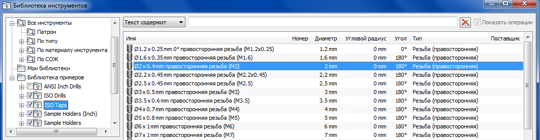

С помощью специальных папок поиска в Autodesk HSM можно быстро вывести список всех необходимых инструментов.
При выборе папки поиска Все инструменты в верхней части дерева Библиотека инструментов все инструменты из всех библиотек представлены в списке справа. При выборе любой папки поиска из папки Все инструменты список мгновенно обновляется и отображаются только инструменты, соответствующие выбранной папке поиска.
Например, при выборе папки По типу > Фреза с закругленным концом отображаются только инструменты с закругленным торцом.
Отображение только инструментов с закругленным концом

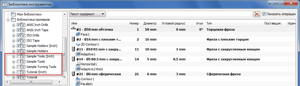

Чтобы исключить инструменты из некоторых библиотек, можно удалить эти библиотеки из фильтра и результатов поиска, сняв флажок напротив этих библиотек.
Прим.: Можно по-прежнему просматривать и выбирать инструменты из подавленных библиотек, выбрав нужную библиотеки напрямую.
Исключение инструментов из библиотек примеров
