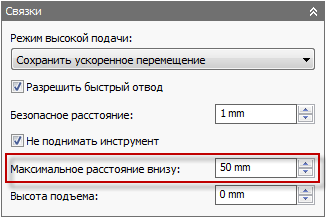

Autodesk HSM позволяет управлять размещением инструмента в нижнем положении с помощью параметра Макс. расстояние внизу, благодаря чему сокращается количество отводов. Этот параметр находится на вкладке Связки.
На изображении ниже представлены результаты установки флажка Не поднимать инструмент и повторного создания операции траектории перемещения инструмента.
Траектория перемещения инструмента при использовании метода 2D карман с "коротким" и "более длинным" расстоянием в нижнем положении
Напоминание: При использовании методов обработки 2D контур и 2D карман для задания значения Макс. расстояние внизу необходимо установить флажок Не поднимать инструмент. Для остальных методов параметр Не поднимать инструмент всегда активен, но чтобы избежать отвода, можно задать для расстояния в нижнем положении значение 0.
