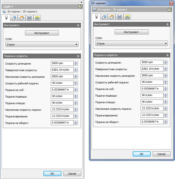

Диалоговое окно "Операция"
Вкладки в диалоговом окне Операция имеют аналогичную компоновку для всех операций фрезерования. Параметры обработки группируются на пяти вкладках, которые позволяют быстро переходить между параметрами и значительно сократить количество прокруток.
Активная вкладка Геометрия в диалоговом окне Операция для операции 2D адаптивная.
Вкладка "Инструмент"
На этой вкладке можно выбрать инструмент для операции. Кроме того, можно отредактировать инструмент в Библиотеке инструментов и задать значения подачи и скорости для операции.

Параметры расположения диалогового окна "Операция"
Как правило, диалоговое окно Операция располагается в одном пространстве с Обозревателем CAM. Выполнив следующие действия, диалоговое окно Операция можно отделить от Обозревателя CAM для свободного перемещения или закрепления в более удобном месте.
При следующем выборе метода обработки диалоговое окно Операция будет отображаться независимо от Обозревателя CAM.
На изображении слева диалоговое окно Операция располагается в одном пространстве с Обозревателем CAM. На изображении справа окно отделено от Обозревателя CAM и находится в плавающем состоянии.

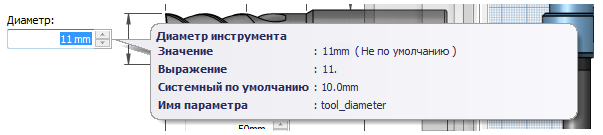

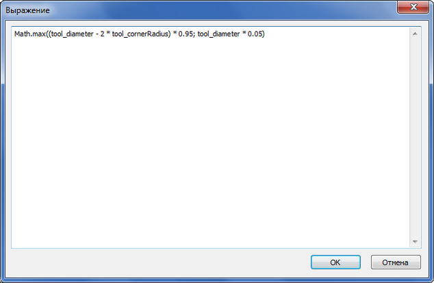

Задание и восстановление параметров по умолчанию

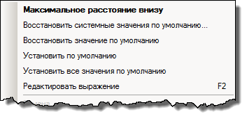

По возможности Autodesk HSM предоставляет рабочие значения по умолчанию для каждого параметра в выбранном методе в диалоговом окне Операция. Можно управлять значениями по умолчанию для каждого параметра, щелкнув правой кнопкой мыши имя параметра, чтобы вызвать всплывающее контекстное меню, как показано на изображении ниже.
Текущее имя параметра (полужирным шрифтом) отображается в верхней части контекстного меню. Остальные элементы меню включают следующие параметры.
