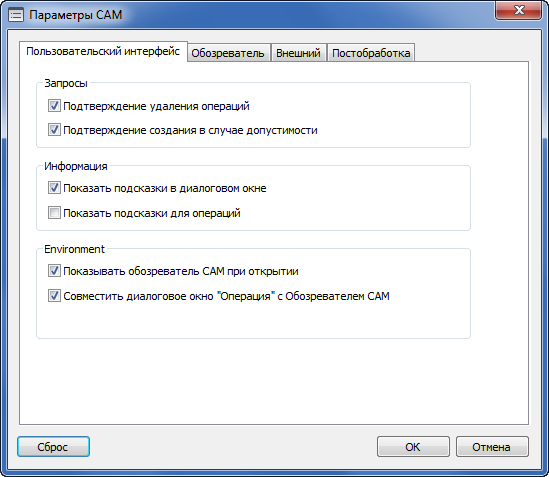

Диалоговое окно Параметры CAM состоит из четырех вкладок с параметрами, которые позволяют настраивать различные типы поведения Autodesk HSM.
Диалоговое окно Параметры CAM. Параметры по умолчанию можно восстановить в любой момент, щелкнув кнопку Сброс, которая отображается на каждой вкладке.
Вкладка "Пользов. интерфейс"
- Подтверждение удаления операций: отображение запроса на подтверждение удаления выбранной операции в Обозревателе CAM.
- Подтверждение создания в случае допустимости: отображение запроса для продолжения процедуры повторного создания, если траектория перемещения инструмента уже является допустимой.
- Показывать подсказки в диалоговом окне: отображение подсказок для элементов управления в диалоговом окне.
- Показывать подсказки для операций: наведите курсор на узел в Обозревателе CAM для отображения сведений об обработке (описание, метод, описание инструмента и т.д.) для выбранного узла.
- Показывать Обозреватель CAM при открытии: отображение Обозревателя CAM и ленты CAM, если открыт документ, содержащий данные АСУП.
- Совместить диалоговое окно "Операция" с Обозревателем CAM: обычно диалоговое окно Операция располагается в том же окне, что и Обозреватель CAM. Отключите данную настройку, чтобы отобразить диалоговое окно Операция в виде отдельного и закрепляемого окна.
