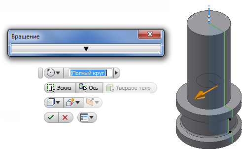

  3. Используйте команду Вращениедля создания элемента вращения по эскизу.
    Элемент вращения в детали Inventor, подходящий для создания фасонных фрез
