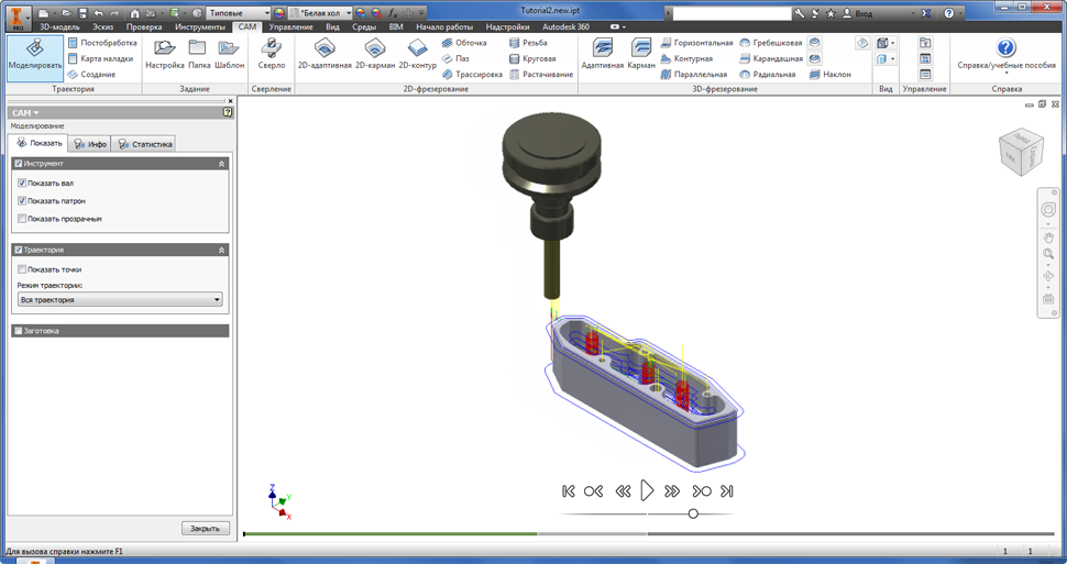

Функция моделирования позволяет убедиться в том, что сформированная траектория перемещения инструмента выполняется заданным образом. Моделирование начинается с выбора нужных операций в Обозревателе CAM. Затем необходимо щелкнуть правой кнопкой мыши и выбрать пункт Моделировать в контекстном меню. Кроме того, для моделирования соответствующей траектории перемещения инструмента можно дважды щелкнуть один элемент траектории в Обозревателе CAM. Операции моделируются в исходном порядке, в котором они отображаются в Обозревателе CAM. После запуска открывается диалоговое окно Моделирование, и видовой экран активной модели изменяется на вид выбранного моделирования. В нижней части экрана отображаются Симулятор и Шкала времени симулятора.
Моделирование. Текущим положением инструмента можно управлять с помощью ползунка воспроизведения, который расположен в симуляторе в нижней части вида моделирования
Симулятор
Первый раз режим анимации инструмента открывается по щелчку кнопки "Старт" в симуляторе. Впоследствии анимацию можно приостановить и воспроизвести, нажав кнопки "Пауза" и "Старт" соответственно.
Скорость анимации можно регулировать с помощью ползунка скорости подачи в нижней части проигрывателя. При размещении ползунка посередине анимация останавливается. При размещении регулятора в левой и в правой части анимация прокручивается вперед и назад соответственно.

Настройки на вкладке "Отображение"
На вкладке Отображение содержатся параметры моделирования, а также сведения о текущем положении инструмента.

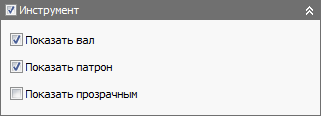

Группа "Инструмент"
ГруппаИнструмент позволяет включать/отключать видимость вала и патрона инструмента во время моделирования. Кроме того, их можно отобразить в прозрачном режиме для облегчения видимости.

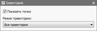

Группа "Траектория"
В группе Траектория содержатся различные параметры для управления визуализацией траектории перемещения инструмента. Доступные параметры позволяют показать во время анимации всю траекторию перемещения инструмента, всю траекторию до или после текущего положения инструмента, траекторию для операции или часть траектории до текущего положения инструмента.

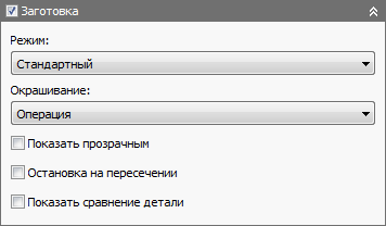

Группа "Заготовка"

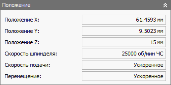

Группа "Позиция"
В группе Позиция содержится информация о текущем положении инструмента. Эта информация включает в себя текущее положение, скорость вращения шпинделя, скорость подачи и перемещение. В режиме без анимации данные сведения применяются к выделенному в настоящий момент положению (если этот параметр активен) или к текущему положению инструмента. В режиме анимации всегда отображается текущее положение инструмента.

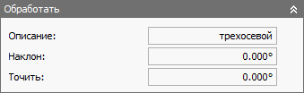

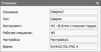

Группа "Операция"
В группе Операция отображается вся важная информация об операции для метода, в котором содержится текущее или выделенное положение инструмента. Отображается описание нумерованных операций для метода и активного инструмента, представленное в диалоговом окне Операция.

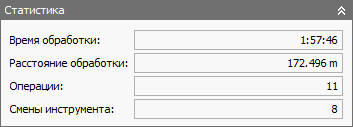

Настройки на вкладке "Статистика"
В группе Статистика содержится информация обо всей моделируемой траектории перемещения инструмента. На данный момент отображается общее время обработки, общее расстояние обработки, количество выполняемых операций и количество смен инструмента. Обратите внимание, что время обработки приблизительное и может значительно отличаться от реального времени обработки после постобработки.

Помимо стандартного моделирования можно установить флажок Заготовка, чтобы показать заготовку в рамках обычного моделирования. Кроме того, можно показать инструмент, траекторию перемещения инструмента и заготовку как по отдельности, так и совместно посредством установки/снятия соответствующих флажков Инструмент, Траектория и Заготовка.
