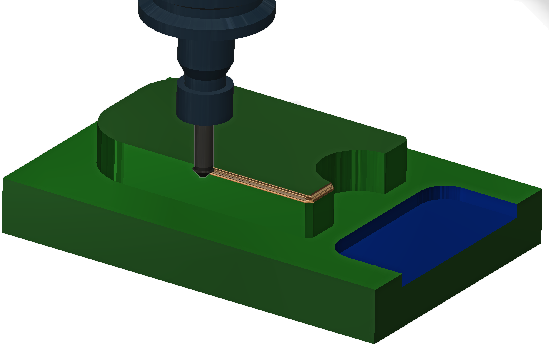

2D-фаска
Операция 2D-фаска используется для создания скошенных ребер на детали. Выберите грани или эскизы. Необходимо использовать конический инструмент.
Вызов:
Лента: вкладка CAM панель "2D-фрезерование" 2D-фаска

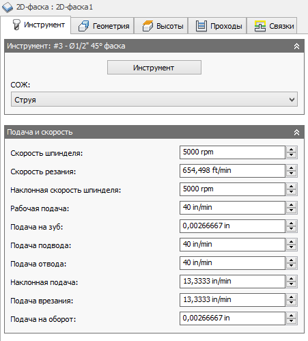

Настройки на вкладке «Инструмент»
СОЖ
Выберите тип хладагента, используемого на станке. Не все типы совместимы с различными постпроцессорами станков.
Подача и скорость
Шпиндель и подача: параметры резания.

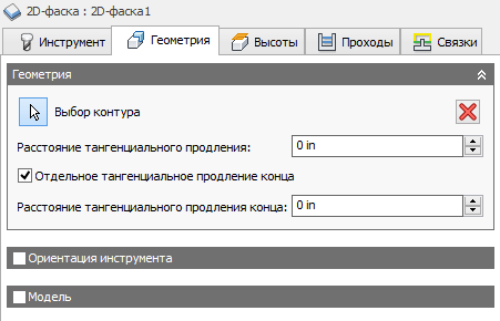

Настройки на вкладке "Геометрия"
Геометрия
Можно выбрать ребра или эскизы. Смежная геометрические объекты автоматически объединяются в цепочку.
Выбор контуров
Выберите острое ребро на детали без смоделированных фасок. Если смоделирована фаска, выберите ее нижнее ребро.
Выбор острых ребер.
Выбор смоделированных ребер.
Расстояние тангенциального расширения
Используется с открытыми контурами для удлинения начала или конца выбранной цепочки или нескольких цепочек. В результате создается тангенциальное линейное удлинение, зависящее от угла начальной и конечной точек. Оно является удлинением выбранной геометрии.
  1. Без удлинения
  2. Удлинение 12 мм
  3. Один проход — большое удлинение
  4. Для нескольких чистовых проходов задано значение 2
Если расстояние удлинения приводит к наложению отдельной цепочки, пересечение будет обрезано до замкнутого контура.
Прим.: С помощью параметра «Контуры заготовки» можно принудительно направить траекторию за пределами заданной заготовки или выбранного контура. Это удобно при работе с нестандартными формами. Чтобы задать дополнительное удлинение траектории перемещения инструмента, перейдите на вкладку «Проходы» и воспользуйтесь параметром «Расстояние тангенциального удлинения фрагмента».
Отдельное тангенциальное удлинение конца
Включите этот параметр, чтобы ввести различные значения удлинения для концов.
Расстояние тангенциального удлинения конца
Указание расстояния для удлинения положения конца.
Начальное удлинение 16 мм и конечное удлинение 5 мм
Ориентация инструмента
Определение способа ориентации инструмента с помощью комбинации параметров ориентации триады и начала координат.
В раскрывающемся меню Ориентация содержатся следующие параметры для определения триады осей X, Y и Z.
В раскрывающемся меню Начало координат содержатся следующие параметры для определения расположения начала координат триады.
Модель
Данный параметр позволяет переопределить геометрию модели (поверхности/тела), заданную текущей настройкой.
Включить настроенную модель
Данный параметр включен по умолчанию. Выбранная в настройке модель дополнительно добавляется к поверхностям модели, выбранным в рамках операции. Если снять этот флажок, то траектория перемещения инструмента создается только на поверхностях, выбранных в рамках операции.

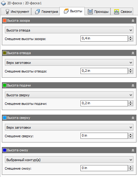

Настройки на вкладке "Высоты"
Clearance Height
Высота клиренса — это первая высота, на которую переходит инструмент в начале траектории перемещения.
Высота клиренса
Смещение высоты клиренса
Параметр Смещение высоты отвода применяется к значению параметра "Высота отвода", выбранному в приведенном выше раскрывающемся списке, и отсчитывается относительно его значения.
Высота отвода
Параметр "Высота отвода" позволяет задать высоту, на которую поднимается инструмент перед следующим шагом резки. Значение высоты отвода должно быть выше значений параметров Высота подачи и Высота сверху. Параметр "Высота отвода" используется вместе с последующим смещением для задания высоты.
Высота отвода
Высота подачи
Параметр "Высота подачи" позволяет задать высоту, на которую быстро перемещается инструмент перед изменением скорости при подаче/врезании для ввода в деталь. Значение высоты подачи должно быть выше значения параметра Высота сверху. В операции сверления эта высота используется в качестве исходной высоты подачи и высоты отвода при выводе сверла. Параметр "Высота подачи" используется вместе с последующим смещением для задания высоты.
Высота подачи
Смещение высоты подачи
Параметр Смещение высоты подачи применяется к значению параметра "Высота подачи", выбранному в приведенном выше раскрывающемся списке, и отсчитывается относительно его значения.
Высота сверху
Параметр "Высота сверху" позволяет задать высоту, определяющую верхнюю точку выреза. Значение высоты сверху должно быть выше значения параметра Высота снизу. Параметр "Высота сверху" используется вместе с последующим смещением для задания высоты.
Высота сверху
Смещение сверху
Параметр Смещение сверху применяется к параметру "Высота сверху", выбранному в приведенном выше раскрывающемся списке, и отсчитывается относительно его значения.
Высота снизу
Параметр "Высота снизу" позволяет определить высоту/глубину финальной обработки и максимальную глубину, на которую инструмент погружается в заготовку. Значение высоты снизу должно быть меньше значения параметра Высота сверху. Параметр "Высота снизу" используется вместе с последующим смещением для определения высоты.
Высота снизу
Смещение снизу
Параметр Смещение снизу применяется к параметру "Высота снизу", выбранному в приведенном выше раскрывающемся списке, и отсчитывается относительно его значения.

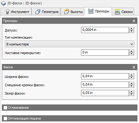

Настройки на вкладке "Проходы"
Допуск
Допуск, используемый при линеаризации геометрии, например, в сплайнах и эллипсах. Допуск рассматривается как максимальная длина хорды.
Свободный допуск 0,100
Жесткий допуск 0,001
Движение станка с ЧПУ по контуру управляется с помощью команд создания отрезков G1 и дуг G2–G3. Чтобы обеспечить это, АСУП аппроксимирует сплайн и траектории перемещения инструментов по поверхности путем их линеаризации, создавая множество коротких прямолинейных сегментов для аппроксимации требуемой формы. Точность соответствия траектории перемещения инструмента требуемой форме во многом зависит от количества используемых отрезков. Большее количество отрезков в результате даст траекторию перемещения инструмента, более точно аппроксимирующую номинальную форму сплайна или поверхности.
Нехватка данных
Искушение всегда использовать очень жесткие допуски может быть велико, однако есть и более компромиссные решения, например более длительный расчет траектории, использование больших файлов G-кодов и очень коротких прямолинейных перемещений. Первые два способа легко реализовать, так как расчеты в Autodesk HSM происходят очень быстро, а большинство современных средств управления имеют не менее 1 МБ оперативной памяти. Тем не менее, короткие прямолинейные перемещения в сочетании с высокой скоростью подачи могут привести к явлению, известному как нехватка данных.
Нехватка данных возникает, когда элементы управления настолько перегружены данными, что перестают справляться с их обработкой. Устройство ЧПУ может обрабатывать лишь ограниченное количество строк кода (блоков) в секунду. Скорость работы старых станков может составлять около 40 блоков/с, а новых, таких как Haas, — 1000 или более блоков/с. Короткие прямолинейные перемещения и высокая скорость подачи могут вынудить элемент управления работать с большей скоростью обработки. Когда это происходит, станок должен останавливаться после каждого перемещения и ждать следующей команды на сервомотор от элемента управления.
Тип компенсации
Указание типа компенсации.
Прим.: Компенсация (включая параметры Износ и Обратный износ) используется только на проходах чистовой обработки.
Чистовое перекрытие
Чистовое перекрытие представляет собой расстояние, которое проходит инструмент за пределами точки входа перед выводом. При задании чистового перекрытия обеспечивается гарантия того, что материал в точке входа полностью удаляется.
Без чистового перекрытия
Чистовое перекрытие 0,25 дюйма
Прим.: Чистовое перекрытие выполняется по выбранному контуру, поэтому можно смело указать большое перекрытие.
Ширина фаски
Величина корректировки размера фаски.
Ширина фаски, добавленная к острому ребру.
  • Если выбраны острые ребра, то ширина фаски будет окончательной.
  • Если выбраны ребра с фаской, то в смоделированную фаску может быть добавлена дополнительная ширина смещения. Аналогично использованию припуска.
Смещение кромки фаски
Величина удлинения кромки инструмента за пределами ребра фаски.
Зазор фаски
Это значение определяет расстояние, на котором инструмент должнен оставаться от геометрии модели, кромки которой не подвергаются скашиванию.
Сглаживание
Сглаживание траектории перемещения инструмента посредством удаления чрезмерного количества точек и монтажных дуг в тех местах, где это возможно, в пределах заданного допуска фильтрации.
Сглаживание отключено
Сглаживание включено
Сглаживание используется для сокращения объема кода без потери точности. Сглаживание выполняется путем замены коллинеарных отрезков одним отрезком и касательными дугами, заменяющими несколько отрезков в областях искривлений.
Преимущества сглаживания могут быть огромными. Размер файла G-кода может быть уменьшен на 50 % и более. Обработка будет выполняться быстрее и более плавно. Кроме того, будет улучшена финишная обработка поверхности. Величина сокращения кода зависит от того, насколько траектория перемещения инструмента подходит для сглаживания. Траектории перемещения инструментов, расположенные изначально в основной плоскости (XY, YZ, XZ), например параллельные траектории, подходят для фильтрования. Другие объекты, например 3D-фестон, подходят для сокращения меньше.
Допуск сглаживания
Указание допуска фильтра сглаживания.
Сглаживание выполняется лучше всего, когда допуск (точность, с которой создается исходная линеаризованная траектория) равен допуску сглаживания (замена отрезков монтажными дугами) или превышает его.
Прим.: Общий допуск (или расстояние, на которое траектория перемещения инструмента может отклоняться от идеального сплайна или формы поверхности) является суммой допуска вырезания и допуска сглаживания. Например, настройка допуска вырезания в 0,0004 дюйма и допуска сглаживания в 0,0004 дюйма означает, что траектория перемещения инструмента может отклоняться от исходного сплайна или поверхности на целых 0,0008 дюйма от идеальной траектории.
Оптимизация подачи
Указание необходимости снижения подачи на углах.
Макс. изменение направления
Указание максимального углового изменения, разрешенного до снижения скорости подачи.
Радиус уменьшения подачи
Указание минимального радиуса, разрешенного до уменьшения подачи.
Расстояние уменьшения подачи
Указание расстояния до угла, на котором уменьшается подача.
Уменьшенная подача
Указание пониженной скорости подачи для использования на углах.
Только внутренние углы
Используется для снижения скорости подачи только на внутренних углах.

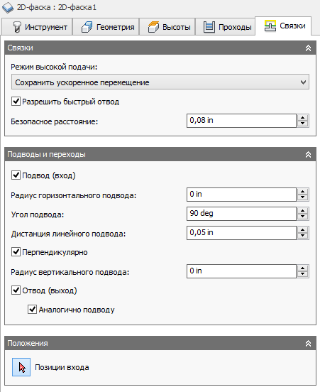

Настройки на вкладке "Связки"
Режим высокой подачи
Указание случаев, когда быстрые перемещения должны выводиться как реальные перемещения на быстром ходу (G0), а когда — как перемещения с высокоскоростной подачей (G1).
Данный параметр обычно устанавливается во избежание пересечений при быстрых перемещениях на станках, где используется перемещение по ломаным линиям при быстром движении.
Высокая подача
Скорость подачи для вывода быстрых перемещений в формате G1, а не G0.
Разрешить быстрый отвод
Если этот параметр включен, отвод выполняется в формате быстрых перемещений (G0). Чтобы обеспечить отвод на подаче, параметр следует отключить.
Безопасное расстояние
Минимальное расстояние между инструментом и поверхностями детали во время перемещений при отводе. Расстояние измеряется после применения припуска, поэтому при отрицательном значении припуска следует соблюдать осторожность, чтобы убедиться, что безопасное расстояние достаточно велико для предотвращения возможных пересечений.
Подвод (вход)
Этот параметр позволяет создать подвод.
Подвод
Радиус горизонт. подвода
Указание радиуса для горизонтального подвода.
Радиус горизонтального подвода
Lead-in sweep angle
Указание сдвига дуги подвода.
Угол сдвига на 90 градусов
Угол сдвига на 45 градусов
Расстояние линейного подвода
Указание длины прямолинейного подвода, для которого требуется активация компенсации радиуса в контроллере.
Перпендикулярно
Данный параметр заменяет тангенциальное удлинение дуг подвода/отвода на перемещение, перпендикулярное дуге.
Показан с перпендикулярным элементом входа/выхода
Пример. Высверленное отверстие с максимально большими ведущими дугами (чем больше дуга, тем меньше вероятность появления следа при прерывании обработки), где линейный подвод по касательной невозможен, так как он удлиняется прямо в боковую сторону отверстия.
Радиус вертик. подвода
Радиус вертикальной дуги, сглаживающей движение на входе. Замеряется от начального перемещения до самой траектории перемещения инструмента.
Радиус вертикального подвода
Отвод (выход)
Данный параметр позволяет создать отвод.
Отвод
Аналогично подводу
Указание того, что определение отвода должно совпадать с определением подвода.
Радиус горизонт. отвода
Указание радиуса для движений горизонтального отвода.
Радиус горизонтального отвода
Угол отвода
Указание сдвига дуги отвода.
Расстояние линейного отвода
Указание длины прямолинейного отвода, для которого требуется отключение компенсации радиуса в контроллере.
Перпендикулярно
Показан перпендикулярный элемент ввода/вывода
Радиус вертик. отвода
Указание радиуса для движений вертикального отвода.
Радиус вертикального отвода
Позиции входа
Выберите геометрию рядом с желаемым расположением точки вхождения инструмента.
