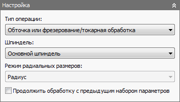

Настройка
Задание типа операции для описания способа обработки: "Фрезерование", "Токарная обработка" или "Фрезерование/токарная обработка". Этот параметр становится доступным для постпроцессора.
Тип операции: "Фрезерование"
Фрезерование: используется при обработке траекторий перемещения инструмента для фрезы независимо от конфигурации.
Фрезерование
Тип операции: "Обточка или фрезерование/токарная обработка"
Токарная обработка или обработка на токарно-фрезерном станке: используется при обработке траекторий перемещения инструмента для токарного станка, включая станки с вращающимися инструментами и токарно-фрезерными конфигурациями.
Токарная обработка
Шпиндель
Указание шпинделя.
Режим радиальных размеров
Определение отображения радиальных размеров как радиуса или диаметра.
Продолжить обработку с предыдущим набором параметров
Указание продолжения обработки на основе предыдущего набора параметров.

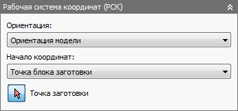

Рабочая система координат (РСК): "Фрезерование"
Рабочая система координат (РСК) позволяет указать глобальную систему координат, в которой выводится траектория перемещения инструмента после постобработки. По умолчанию РСК определяется в соответствии с ориентацией модели.
Настройка параметров "Ориентация" и "Начало координат" для операции "Фрезерование"
При редактировании и моделировании координаты также представлены в РСК по умолчанию.
Ориентация
В раскрывающемся меню Ориентация содержатся следующие параметры для определения настроенной ориентации осей РСК X, Y и Z.
Начало координат
В раскрывающемся меню Начало координат содержатся следующие параметры для определения расположения начала координат РСК.
Минипанель инструментов Начало координат автоматически отображается при вызове диалогового окна Настройка и представляет собой альтернативу диалоговому окну для выбора начала координат РСК.
Раскрывающееся меню минипанели инструментов Начало координат. Щелкните кнопку Отменить справа от раскрывающегося списка, чтобы повторно выбрать начало координат РСК.
Ориентация и начало координат
Система координат
Точка заготовки
Указание точки заготовки из вида инструмента.

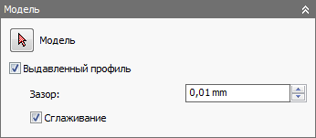

Модель
Модель, заданная для настройки, используется по умолчанию для всех операций обработки 3D-поверхностей. Выбранная модель также используется при моделировании траектории перемещения инструмента.
Для операции "Обточка или фрезерование/токарная обработка" доступны дополнительные параметры модели. Параметры:
  • Выдавленный профиль: некоторые детали, прошедшие токарную обработку, требуют также выполнения последующих операций фрезерования. В таких случаях профиль токарной обработки необходимо создать до начала фрезерования. Эта функция позволяет создавать профиль 2D-эскиза, используя для этого ось Х фрезеруемых или обрабатываемых на токарном станке деталей. Затем этот профиль можно использовать для токарной обработки.
    Параметр "Выдавленный профиль" отключен
    Параметр "Выдавленный профиль" включен
  • Выдавленный профиль — допуск: указание допуска для формирования выдавленного профиля.
  • Выдавленный профиль — сглаживание: если этот параметр включен, выполняется сглаживание профиля.

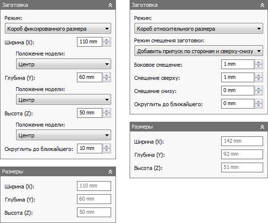

Режим короба фиксированного размера
Режим Короб фиксированного размера позволяет ввести точные значения XYZ, чтобы задать размеры по ширине, глубине и высоте для заготовки. Кроме того, можно сместить заготовку влево и право, назад и вперед, вверх и вниз для лучшего расположения модели. Представлены следующие параметры:
  • Ширина (X):: введите значение для указания ширины заготовки.
  • Позиция модели: смещение слева (-X): указание смещения заготовки в отрицательном направлении по оси X.
  • Позиция модели: по центру: модель располагается в центре по оси X в заготовке.
  • Позиция модели: смещение справа (+X): указание смещения заготовки в положительном направлении по оси X.
  • Глубина (Y): введите значение для указания глубины заготовки.
  • Позиция модели: смещение сзади (+Y): указание смещения заготовки в положительном направлении по оси Y.
  • Позиция модели: по центру: модель располагается в центре по оси Y в заготовке.
  • Позиция модели: смещение спереди (-Y): указание смещения заготовки в отрицательном направлении по оси Y.
  • Высота (Z): введите значение для указания высоты заготовки.
  • Позиция модели: смещение сверху (+Z): указание смещения заготовки в положительном направлении по оси Z.
  • Позиция модели: по центру: модель располагается в центре по оси Z в заготовке.
  • Позиция модели: смещение снизу (-Z): указание смещения заготовки в отрицательном направлении по оси Z.
  • Округлить до ближайшего: указание величины округления размера заготовки.
Режим короба относительного размера
При выборе режима Короб относительного размера предоставляются параметры для добавления заготовки сверху, снизу и/или сбоку от заготовки.
Без доп. материала
Без доп. материала: дополнительные значения смещения не добавляются к размеру заготовки.
Добавить припуск по сторонам и снизу-сверху
Добавить припуск по сторонам и снизу-сверху: симметричное смещение заготовки для всех сторон. Уникальные значения для смещения сверху и снизу.
  • Боковой припуск: указание дополнительного припуска по бокам.
  • Смещение сверху: указание дополнительного припуска сверху.
  • Смещение снизу: указание дополнительного припуска снизу.
Добавить припуск ко всем сторонам
Добавить припуск ко всем сторонам: уникальные значения для всех направлений смещения.
  • - припуск по оси X: смещение заготовки в отрицательном направлении по оси X.
  • + припуск по оси X: смещение заготовки в положительном направлении по оси X.
  • - припуск по оси Y: смещение заготовки в отрицательном направлении по оси Y.
  • + припуск по оси Y: смещение заготовки в положительном направлении по оси Y.
  • - припуск по оси Z: смещение заготовки в отрицательном направлении по оси Z.
  • + припуск по оси Z: смещение заготовки в положительном направлении по оси Z.

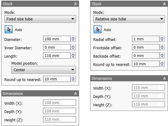

Режим "Труба фиксированного размера"
В режиме Труба фиксированного размера можно задать ось трубы-заготовки. Кроме того, можно ввести точные значения, чтобы задать внешний и внутренний диаметр и длину заготовки. В раскрывающемся меню Позиция модели находятся параметры, которые позволяют лучше расположить модель относительно заготовки.
Совет: Этот режим заготовки удобен при работе с заготовками труб, упорядоченными по заданному диаметру или радиусу.
Режим "Труба относительного размера"
Как и в режиме Труба фиксированного размера, в режиме Труба относительного размера можно указать ось трубы-заготовки. Кроме того, можно указать значения смещения по радиусу, передней и задней стороне для лучшего расположения модели относительно заготовки.

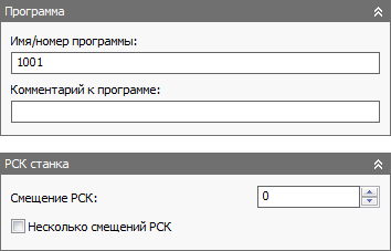

Настройки на вкладке "Постобработка"
Параметры для последующей обработки, например, имя или номер программы, комментарий к ней и рабочее смещение можно найти на вкладке "Постобработка"
При помощи конфигурации постпроцессора рабочее смещение сопоставлено с соответствующим нулевым индексом таблицы (например, G54–G59) на устройстве ЧПУ. Значение 1 обычно устанавливается для первого доступного нулевого индекса на устройстве ЧПУ (например, G54). Как правило, РСК и рабочее смещение настраиваются для соответствия друг другу на индивидуальной основе.
Название/номер программы
Указание имени или номера программы. Этот параметр становится доступным для постпроцессора.
Комментарий
 Указание комментария к программе. Этот параметр становится доступным для постпроцессора.
Смещение РСК
Определение нужной системы координат заготовки для настройки. В функции конфигурации постпроцессора входит сопоставление этого числа с фактической РСК на станке.

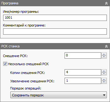

Использование нескольких рабочих смещений настройки
Autodesk HSM поддерживает создание массивов настроек целиком с помощью функции Множеств. смещения РСК, который, по существу, дублирует настройки целиком, используя различные рабочие смещения. Эта функция обычно используется в случаях, когда нет точных данных об отдельном положении каждого экземпляра.
После установки флажка Множеств. смещения РСК можно указать общее количество экземпляров и величину рабочего смещения. Кроме того, можно выбрать порядок дублирующейся траектории перемещения инструмента (по настройке, по операции или по инструменту).
Включение множественных рабочих смещений
Настройка для поля Смещение РСК зависит от постпроцессора. В данном случае используется постпроцессор Fanuc, поэтому при указании значения 1 используется первое рабочее смещение (G54). В следующем поле задается число повторений (в данном случае 4), поэтому значение каждого следующего смещения увеличивается на 1 и отображается как G55, G56 и G57.
Внимание: При использовании нескольких рабочих смещений в одной программе ЧПУ может потребоваться особое внимание к конфигурации постпроцессора с учетом отводов при обработке и прочих параметров.
Если физические настройки для каждого экземпляра распределены равномерно, иногда можно использовать элемент обычного массива. Это позволяет полностью моделировать дублируемую траекторию перемещения инструмента. Однако такой подход требует добавления траекторий перемещения инструмента для выравнивания заготовки для каждого экземпляра.
