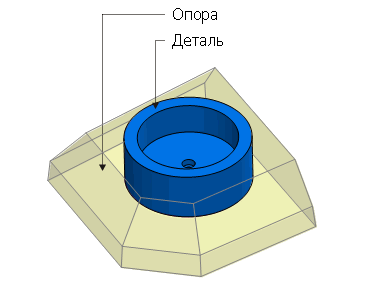

В методе адаптивной обработки поддерживаются определения заготовок любой формы.
Нестандартная заготовка
  1. Создайте деталь в Inventor в виде отдельного твердого тела.
  2. В Autodesk HSM создайте новую настройку и выберите созданную заготовку.

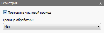

  3. Откройте параметры адаптивной обработки и установите для границы обработки значение Нет.
    Граница обработки отсутствует

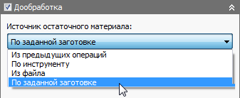

  4. Установите флажок Дообработка и установите для параметра Источник остаточного материала значение По заданной заготовке.
    Источник остаточного материала из заданной заготовки
