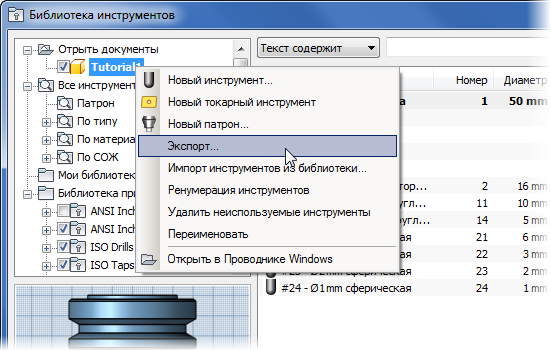

Чтобы экспортировать таблицу инструментов в файл библиотеки, выполните следующие действия.
  1. Щелкните правой кнопкой мыши и выберите Экспорт из контекстного меню.
    Экспорт таблицы инструментов
  2. Далее выберите расположение и имя для новой библиотеки. При экспорте библиотеки в одну из существующих папок библиотек инструментов новая библиотека отображается немедленно.

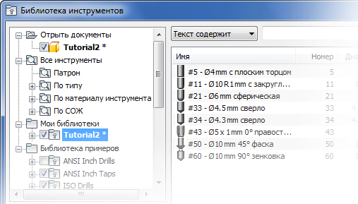

    Новая библиотека теперь отображается
Прим.: При экспорте в другую папку библиотека не отображается в диалоговом окне Библиотека инструментов до тех пор, пока папка не будет добавлена в диалоговое окно библиотеки. Импортировать инструменты из библиотеки можно по-прежнему с помощью параметра Импорт инструментов из библиотеки.
