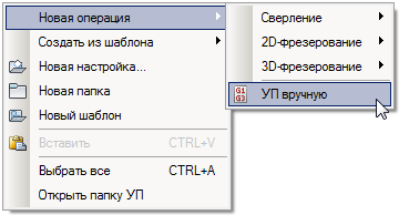

Для вставки любой из этих записей выберите
вкладку CAM
панель "Задание"
УП вручную
на ленте. Можно также щелкнуть правой кнопкой мыши в любом месте в окне Обозревателя CAM и выбрать Новая операция в контекстном меню.
Доступ к Записи УП вручную в контекстном меню Новая операция

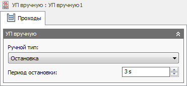

Выберите команду Запись УП вручную в меню, затем выберите соответствующий тип записи ЧПУ в раскрывающемся списке Ручной тип.
Редактирование двух типов записей Запись УП вручную: комментарий и выдержка
