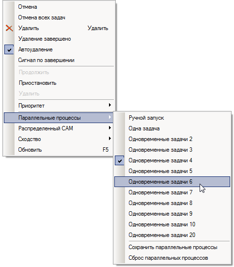

Одновременные задачи (параллельные процессы)
При повторном создании нескольких задач Autodesk HSM автоматически запускает несколько задач одновременно. Эти задания соответствуют числу ядер центрального процессора в системе, поскольку таким образом обычно обеспечивается наилучшая производительность. Если необходимо изменить такое поведение, можно щелкнуть правой кнопкой мыши список задач и выбрать другую настройку Параллельные процессы.
Изменение количества одновременных задач

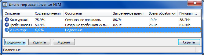

В Autodesk HSM сохраняется это ограничение при автоматическом запуске задач, однако дополнительные задачи всегда можно запустить вручную, щелкнув кнопкуПродолжить в диалоговом окне Диспетчер задач. Такое действие полезно, если запущен ряд больших задач и созданы дополнительные задачи, которые требуется рассчитать прямо сейчас, не дожидаясь завершения выполнения уже запущенных задач.
Принудительный запуск задач в состоянии ожидания
Задача 2D контур завершена до выполнения 3D-задач
Обратите внимание, что на показанных изображениях экрана видны дополнительные столбцы — Время обработки и Пиковая память. Эти и другие параметры можно включить, щелкнув правой кнопкой мыши один из заголовков видимых столбцов.
Выбор видимых столбцов в списке задач
